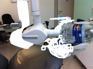

Sans vouloir du tout imposer ce modèle à tout le monde :
exercice pratique de calcul - Page 2 Dscf5210
Reste à améliorer l'incidence...
exercice pratique de calcul - Page 2 Empty
MessageSujet: Re: exercice pratique de calcul   exercice pratique de calcul - Page 2 EmptyMer 19 Jan 2011 - 15:33
l'incidence certes , mais surtout l'emplacement...
pour stabiliser je conseille le sac de 2 kgs de riz, la taille du grain importe peu...
j'étais pas vraiment inquiet........

Je te rassure, ce n'était pas lors du zonage, mais c'est la photo où on voit le mieux le fantôme !

Quant à Diabolo:
Sans préjugé de l'hygiène et de l'esthétique du cabinet que vous avez posté, permettez moi de vous poser une question.
La salle de soins semble assez petite , de 10 à 13 m2 environ soit 4 m x 3m.
quand vous considérez le déploiement du bras du rétroalvéolaire, la place que prend le fauteuil ,et les meubles dentaires, la distance au delà de laquelle les doses seraient inexistantes qui est de 2 m au moins, il nous resterait tout au plus dans le meilleur des cas , par ci par là des zones publiques de 0,20 m2 à 0,50 m2.
A t on une utilité de semer la zizanie de compréhension d'accès a la zones réglementées avec une existence de 0,20 m2 aux 4 coins de lq salle ? Et à qui est destinée l'accès de ces 0,20 ou 0,3 m2 ?
La salle de soins est un lieu confidentielle , ce zones publiques seraient desti,née à qui pendant que vous dispensiez vos soins au patient ?

Formulons autrement: pour moi , aucune utilité de distinguer 2 ou 3 mini zones de 0,20 m2 par ci par là dans la zone surveillée . Mais ma réponse est ci-dessus .
Si je n'ai pas mal compris, Fils de poulain estimait qu'il est nécessaire de le faire. Pour ce moi, cela ne contribuerai quà la confusion , déjà même la plupart des dentistes ne comprennent en rien la radioprotection Ils co,fondent la radioprotection des patients , la PCR et les organismes.
N'avez vous pas déjà eu des praticiens qui vous demandent pourquoi il y a 2 contrôles techniques externes et interne ? Eux ils voient qu'une seule chose si vous faites des lmsures , que vous avez le même bidon d'eau!
Lisez ma réponse ci-dessus .
Je réfléchit d'abord en tant que praticien , puis en tant PCR .
Quant au problème d'hygiène et d'aménagement évoqué et présenté par Diabolo , en tant que praticien , j'utilise ces termes dans le sens du professionnel dentaire et non populaire .
25 ans d'exercice dentaire et d'expertise, je pense avoir vu assez de cas pour faire la différence .
