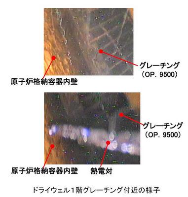

MessageSujet: Entrée dans l'enceinte de confinement du réacteur n°2   Jeu 19 Jan 2012 - 11:10
Les Japonais voulaient voir l'état de l'enceinte de confinement du réacteur n°2 :
Des informations sur le site de skf vous donne la situation : http://ex-skf.blogspot.com/
Reactor 2 Containment Vessel Endoscopy Update: They Coudn't See the Water
The Nuclear and Industrial Safety Agency's press conference is ongoing. TEPCO will have its evening press conference in less than an hour (at 6:00PM JST).
From NISA's press conference, on Reactor 2 Containment Vessel endoscopy carried out on January 19:
TEPCO couldn't see the surface of the water which was supposed to remain in the Containment Vessel.
The water level was probably much lower than expected (5.3 meters from the bottom of the CV).
It was highly humid inside the CV, and water was dripping.
No comment to one reporter's question of whether there is a damage on the CV as the water level was lower than expected.
Blurry image with water drops and high radiation inside.
Inside the CV, temperature was 40 degrees Celsius.
A voir les photos
At 9:13AM on January 19, the temperature inside as measured by the endoscope was 44.7 degrees Celsius.
6 TEPCO employees and 28 affiliate workers, with maximum 3.07 millisieverts radiation exposure.
The video will be uploaded tomorrow.
In the photos, white dots are gamma rays.
A titre d'illustration :

on est deux ou trois sites au plus à encore suivre cette affaire de près, j'ai l'impression... Sad
Bon, inutile de pleurer, un peu de technique ça remonte le moral.
- Quelqu'un peut m'expliquer ce que je vois? Sauf erreur et si je comprends bien le schéma au-dessus, il s'agit de l'extérieur du RPV, l'espèce de supppositoire géant en haut de l'image, c'est bien ça (suggestion à un klown, de préférence à la retraite, masochiste, et qui a du temps à perdre: faire le ménage dans le fil initial et concentrer en un seul endroit les schémas et autres zoulis dessins que plein de monde ont postés partout -je ne m'y retrouve plus!). Le gros machin carré en-dessous, c'est de là que sont gérées les barres de contrôle? Et la paroi, c'est la paroi du Dry Well. J'ai bon, là?
- le pixellisage violent de la dernière image sur le site Tepco vient du fait qu'elle a été prise vers le haut, vers le RPV à l'intérieur duquel se trouve encore au moins des petits bouts de corium, right?
(la série des photos se trouve à
http://www.tepco.co.jp/en/news/110311/index-e.html
courtesy gen4. C'est l'image 7 dont je parle)
- y a pas d'eau parce que le Dry Well est percé en bas; Tepco arrose depuis plusieurs mois le sous-sol de la centrale, et une partie au moins du corium y est, apparemment stabilisé du point de vue de ses mouvements, sinon de son activité (ça c'est un truc que j'arrive toujours pas à comprendre, d'ailleurs). Correct?

Bonsoir Pierre
Oui cela correspond à peu près (c'est un schéma de leur part). On voit le wet well (le tore) en dessous.
Un partie du corium y est probablement. Mais le reste ?????????
