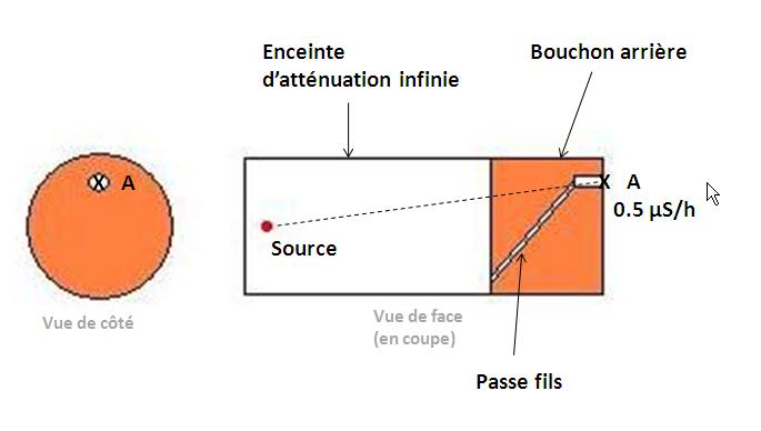

Je suis à nouveau confronté à une question de radioprotection :
J’ai un montage expérimental constitué d’une source à l’intérieur d’une enceinte d’atténuation supposée infinie, excepté au niveau d’un bouchon arrière. Mais ce bouchon à l’arrière, d’atténuation finie (de l’acier par exemple), possède des cavités, permettant de passer des fils d’instrumentation et pour y loger un presse étoupe.
Si je fais un calcul d’atténuation – en tenant compte de la distance à la source (loi en 1/d²) et de l’épaisseur d’acier traversée sur le chemin de rayons élémentaires (loi en exponentielle décroissante) - , au niveau du point A, à la sortie du bouchon, à l’extérieur, je trouve un débits de dose de 50 µS/h.
J’ai donc un point « chaud » mais de surface petite ou très petite.
Par ailleurs si je place un Dosimètre à l’arrière du bouchon en A, au contact (mis à part l’éloignement introduit par le capot du dosimètre) j’obtient 0.5 µS/h, donc une dose publique sans danger pour la santé.
Ma question est quelle est la dangerosité d’un tel point chaud de surface cependant très petite, au niveau de la santé publique ? Et au niveau de la radioprotection règlementaire qu’en est -il , en sachant que lorsque je place mon dosimètre en A je ne le détecte pas et je reste en dessous de 0.6 µS/h d’une zone publique ?

En fait c’est une maquette de test qui est sur une paillasse de labo. Ce point chaud se trouve donc proche de l’opérateur qui fait des mesures sur la table (à 10 cm par exemple, mais peut tout à fait être amené à être en contact avec le point chaud).
La maquette fait environ 45 cm de longueur totale, le diamètre du bouchon arrière est de7 cm et le diamètre du point chaud est de 1 cm.
Pour la deuxième question, en fait on a pas encore réalisé de mesure, mais je pense que la cellule de détection du radiamètre (un radiamètre 2000) ne sera pas totalement éclairée et donc qu’il sous estimera le débit de dose. Donc mon problème (et ma question) c’est pour la santé (et au niveau réglementaire), quelle est la dangerosité d’un petit point chaud (qui n’est pas détecté au radiamètre), de petit, voir très petit diamètre, par exemple de 0.5 cm2 ou moins à fort débit de dose (50, 100, ou 1000µSv/h) ?

Le détecteur du radiamètre ne doit pas être très volumineux (radiamètre radiagem 2000 ?).
Ce qui veut dire que le faisceau est vraiment petit.
On peut penser utliser d'autres appareils auquel cas on peut aussi faire une correction de volume (volume exposé/volume total);
Pour moi la mesure reste la référence, mais je suis peut-être vieux jeu.
De toute façon ce n'est pas un réel problème. Il suffirait de mettre une protection biologique supplémentaire sur cette toute petite surface (par exemple de 0.5 cm2) et réglementairement signaler une petite source de rayonnement. Encore faut-il que le débit de dose ou débit d'équivalent de dose soit significatif.
