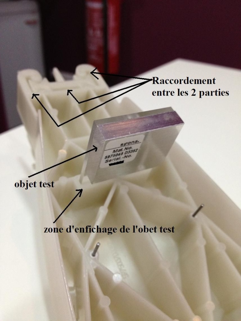

Hier j'ai eu la chance de tomber sur la mire achetée par un ODF que je suis
et de la voir en position
IL Y A UN GROS PROBLEME
1er problème :
le support de l'objet test est en plastique en 2 parties
la 1ère est assez petite et vient s'enfoncer dans le support de la "sucette"
la seconde beuacoup plus grande ressemble à un grand plateau et se fixe sur elle
une fois en place , la seconde partie n'est pas horizontale
et l'objet test qui vient s'enficher perpendiculairement dedans
n'est donc pas vertical
2ème problème plus grave :
l'objet test fourni n'est pas conforme au texte de l'arrêté concernant e contrôle qualité
il s'agit grosso modo de 3 lignes verticales et 3 lignes horizontales sans indication de résolution
3 ème problème :
le manuel n'est pas clair du tout et je n'ai pas été capable,
à sa lecture, de programmer la pano pour un tir de contrôle
4 ème problème :
Le seul cliché présent dans l'ordi est flou
ci joint 2 photos du "gadget"
j'envisage de demander au praticien d'exiger le remboursement de son achat ,
non conforme au but visé car non conforme à la législation française
Contrôle Qualité Panoramique SIRONA - BENSHEIM Mire_s11Contrôle Qualité Panoramique SIRONA - BENSHEIM Mire_s10

MessageSujet: Re: Contrôle Qualité Panoramique SIRONA - BENSHEIM   Contrôle Qualité Panoramique SIRONA - BENSHEIM EmptyVen 6 Avr 2012 - 13:33
Effectivement, tu devrais : au premier CQE, on risque de toute manière de lui dire de changer d'objet test ...
Et merci pour l'info.
