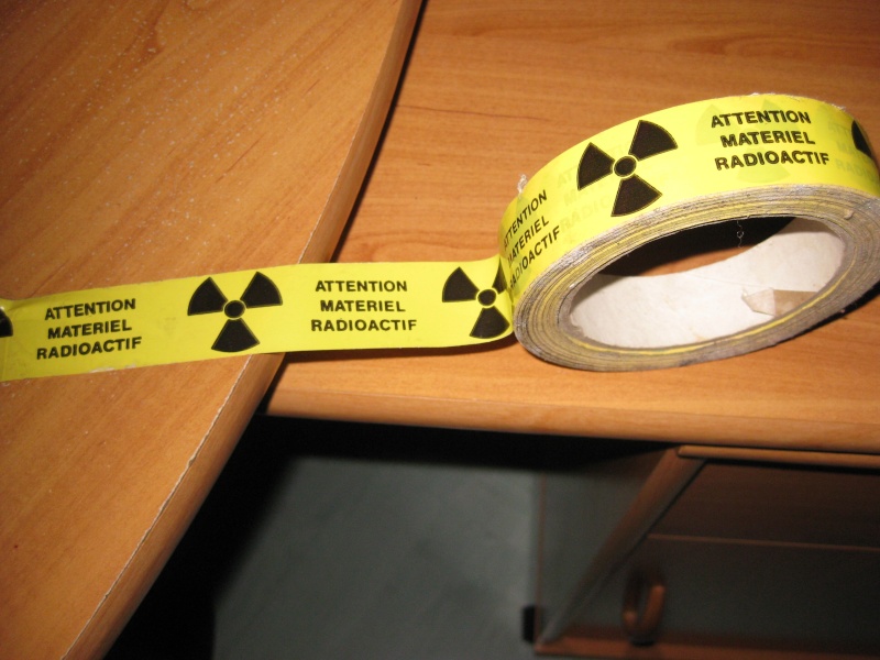

C'est çà que tu cherche ??? petit trisecteur jaune et noir Img_8211
Si oui donne moi ton adresse en MP et on ne parlera pas de prix, car je ne me fais payer qu'en Bordeaux ou en Bourgogne et ça fait vite cher !!!

Perso, je ne poserai pas ce type de trisecteur sur un tube radiogène. J'aurai trop peur d'une confusion possible pour le patient... comme pour le personnel!

Pareil.
Fils de Poulain a écrit:
... ou tu vas chez l'artisan du coin qui fait de la sérigraphie et il te fait tous les trisecteurs que tu veux pour pas cher. C'est comme ça que je fais. Je vais passer ma commande à pied, ça me fait le plus grand bien, et surtout c'est bon pour le commerce local...
Et encore pareil : par contre, autocollant qui décolore au fil du temps (nettoyage du tube) : je les remplace une fois par an.

pour le trisecteur, vous n'avez pas le choix... Trisecteur noir sur un fond jaune, le tout dans un triangle bord noir.
Par contre, c'est clair, surtout pas ce type de commentaire additionnel pour un tube radiogène affraid , mais pour des canalisations renfermant des effluents radioactifs, le message est limpide...

Hello Fred et tous,
100 % d'accord sur le fait de ne pas mettre le texte sur le tube RX.
Par contre je ne mets l'adhésif de la photo de Skat que sur le matériel dont la radioactivité est certaine.
Donc sur les tuyaux d'effluents que si contamination avérée, et pas en marquage pérenne*.
Me trompé-je ?
Je suis preneur de votre retour d'expérience !
* puisque nous allons tout faire pour enlever cette contamination.
