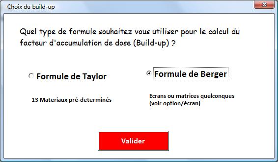

Pour répondre à Robert, sur Dosimex-G, vous avez le choix entre deux modes de calcul du build-up :
[img]Utilitaires de calcul : DOSIMEX Bu10[/img]
- un dit de Taylor, calculé sur la base des données de l’ANSI/ANS 64.3 selon la formule
B(mu×X) = A × Exp(alpha × mu×X) + (1 - A) × Exp(-beta × mu×X) ou A, alpha et beta sont tabulés dans le doc en ref.
- un dit de Berger simplifié du type B(mu×X)=1+mu×X.
avec les valeurs de mu calculées à partir de la base de données X-com.
Pour le cas de figure qui vous intéresse, dans ces deux configurations vous obtenez pour une source de 1Ci de Cs137 à 1m les résultats suivants :
- Sans écran : H*(10) = 3,42mSv/h
Avec écran de 10cm d’eau pour chacune des deux options de calcul du BU :
- Taylor : 4,71 mSv/h
- Berger : 2,66 mSv/h
Actuellement, c’est à vous de faire votre choix sur le modèle de build-up le mieux adapté à votre configuration de calcul, cela ne coûte pas grand chose que de faire les "run" dans les deux configurations puis d'effectuer son choix sur la base éventuellement de vos connaissances ou de vos convictions intimes sur les phénomènes physiques se produisant et de leurs effets sur l’évolution du débit d’équivalent de dose. Car comme le faisait remarquer Gluonmou, nous n'avons pas "bidouiller" les données de Taylor.
Notre objectif étant initialement de réaliser un outil simple d’utilisation, nous pouvons envisager de :
- Faire apparaître un message d’alerte visant à attirer l’attention de l’utilisateur sur le choix du mode de calcul du build-up lorsque le débit d’équivalent de dose derrière un écran devient supérieur à la valeur sans écran ;
- Ou automatiser le choix du modèle de calcul du build-up comme nous l’avons fait pour le découpage des sources volumiques,mais ceci nécessite une étude plus approfondie du phénomène de build-up…
Notez que c’est là tout l’intérêt de ce topic, vous pouvez dialoguer directement avec Gluonmou et moi et nous faire remonter vos remarques pour que nous puissions adapter, corriger dans certain cas, ces outils pour qu’ils correspondent aux mieux à vos attentes (dans la limite du possible…).
Les corrections étant ensuite téléchargeables gratuitement sur EDP science notre éditeur (après cryptage à nos frais, on a vu plus enrichissant comme arnaque…)
Pour ce qui est du phénomène physique de l’augmentation de la dose derrière un écran, nous vous préparons une réponse avec calcul à l’appui, sous différents logiciels mais ceci nous nécessite un peu plus de temps pour effectuer les "run" de mise en évidence du phénomène, car nous ne sommes pas au travail...

Je vois mal un utilisateur non avertit (même avertit !) pouvant choisir entre 2 types de BU pour une même méthode de calcul : l'atténuation en ligne droite.
j'ai rapidement regardé le cas proposé par Robert ( 1GBq co-60 à 1 m et 10 cm d'eau). Voici mes résultats :

Le temps de cliquer et la seconde réflexion m'est revenue :
Vous trouvez surprenant que l'on puisse proposer 2 calculs de BU.
Et pourtant si nous trouvons dans la littérature un 3ème modèle , pourquoi ne le proposerions nous-pas?
Si nous proposons le BU linéarisé de Berger, le simple 1 +µx, c'est que cela nous permet de proposer des écrans de constitutions quelconques, avec une estimation de BU qui reste recevable dans de nombreux cas (voir comparaison géométrie sphère dans la fameuse annexe S)
Mais surtout pour terminer : il semble que cela ne dérange personne que µshield empile les écrans comme des lego, mais impose à l'utilisateur de devoir choisir dans quel écran il calcule le BU, en négligeant alors le BU dans les autres écrans.
