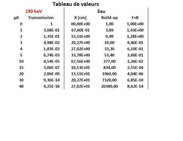

Il n'y avait plus guère de bruit ici depuis quelque temps. Mais Gamma.Lambda et moi-même continuons en silence à travailler à l'amélioration de DOSIMEX-G. Nous avons résolu le problème des build -up différents de Microshield (voir post précédents). Ou plutôt, toujours pour rendre à César ce qui appartient à César, Mister Microshield himself nous a livré sans façon quelques secrets. Qu'il en soit éternellement remercié. Effectivement il utilise bien le même document que nous (ANS 6.4.3), mais pas le modèle de Taylor qui y est proposé. Et oui, l'ANS6.4.3 propose divers modèles qui divergent. Fallait savoir! Nous ne savionsp pas! Donc exit le modèle de Taylor, nous laissons cela pour les articles de références et les bouquins savants, et nous sommes maintenant en état d'utiliser les mêmes BU que Microshield :
Exemple à 661 keV et 150 keV :
Utilitaires de calcul : DOSIMEX - Page 3 Bu150_10
Utilitaires de calcul : DOSIMEX - Page 3 Bu_66110
Nous allons profiter de cette modification, et tant qu'à faire de l'ingénierie inverse (c'est légal, chez Renault ils démontent les voitures Peugeot), nous allons rajouter le parallélépipède en géométrie source :
Utilitaires de calcul : DOSIMEX - Page 3 Cube_b10
Nous rajouterons un deuxième point de calcul optionnel au dessus. Le temps de valider tout cela sereinement, et nous pensons pouvoir sortir une version 1.3 d'ici 1 mois. Par contre, faut reconnaitre, nous ne rajouterons jamais le cône tronquée, sauf demande pressante du Vatican.
Avec les dernières améliorations, nous devrions avoir un écart moyen d'environ 8% par rapport à Mercurad, (au lieu de 11 % précédemment) sur moultes configurations, pendant que Microshield reste à 23 % (ça me fait un peu de peine de le dire, maintenant ).
Nous sommes preneurs de toutes remarques permettant d'améliorer cet outil de calcul, que l'on pourrait intégrer à cette modif, tant qu'à faire
PS : perso il me manque un peu, Robert

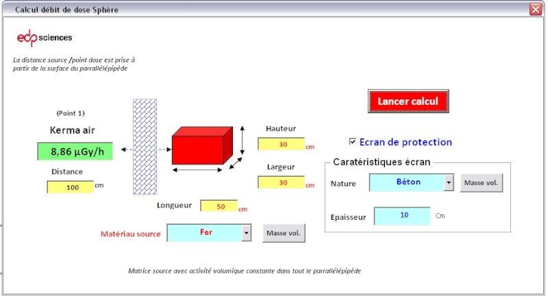

- Calcul du débit de dose pour des sources de type parallélépipède
Utilitaires de calcul : DOSIMEX - Page 3 Dosime11

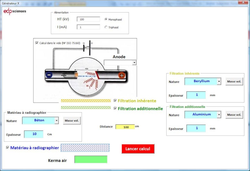

- Calcul du débit de dose pour les générateurs X
Deux options sont disponibles pour la partie lié au générateur X une basée sur du calcul dans le faisceau primaire seulement et une conforme à la norme NF 15160.
Pour le calcul dans le faisceau la page se présente ainsi:
Utilitaires de calcul : DOSIMEX - Page 3 Dosime12
POur le calcul selon la NF15160, l'ensemble repose sur un exemplaire de saisie comportant 6 onglets:
Utilitaires de calcul : DOSIMEX - Page 3 Dgx-110
Utilitaires de calcul : DOSIMEX - Page 3 Dgx-210
Utilitaires de calcul : DOSIMEX - Page 3 Dgx-310
Utilitaires de calcul : DOSIMEX - Page 3 Dgx-410
Utilitaires de calcul : DOSIMEX - Page 3 Dgx-510
Utilitaires de calcul : DOSIMEX - Page 3 Dgx-610
