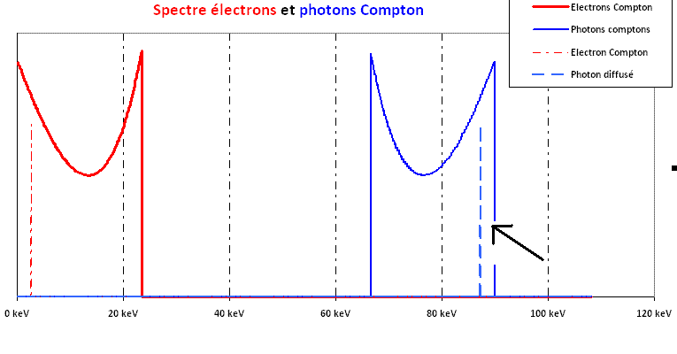

L'un dans l'autre le DED en retrodiffusé varie d'un facteur 2 en fonction de l'angle.
L'angle de 45 ° correspondant à la position médiane "naturelle", il se situe dans la moyenne des valeurs obtenues
Et comme nous ne sommes pas des points, un individu placé à 1 m du centre diffuseur se ramasse le diffusé sur tous les angles.
Par contre le diffusé transmis, avec des angles supérieurs à 90° (non calculé dans le rapport CEA), présente des débits de dose supérieurs d'un facteur 5 vs le rétrodiffusé, et cela pour 2 raisons qui se cumulent :
1- Les énergies des photons diffusé vers l'avant présentent des sections efficaces différentielles plus élevées
2- Les énergies des photons Compton pour ces angles sont plus élevés (voir image, pour des photons de 100 keV les énergies sont supérieures à 87 keV)
Utilitaires de calcul : DOSIMEX - Page 29 Kn10
Utilitaires de calcul : DOSIMEX - Page 29 Compto11

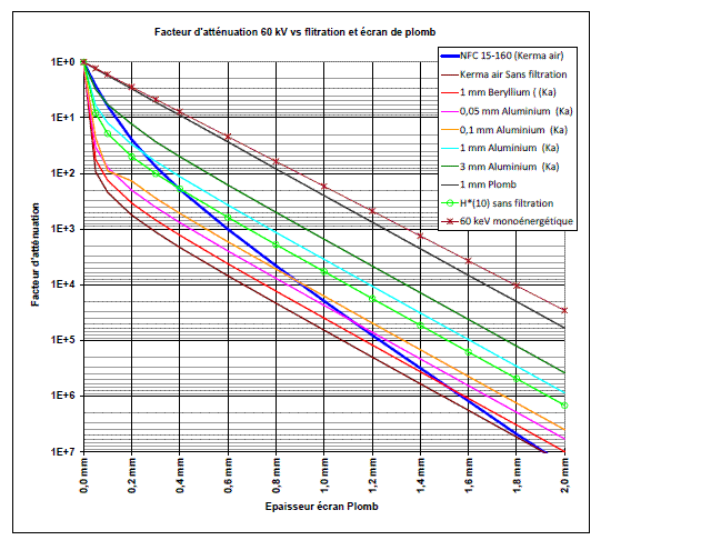

L'un dans l'autre la norme est améliorée : passage du kerma air et prise en compte de la surface du diffuseur, mais présente toujours les mêmes défaut inhérent à une telle norme : les abaques proposées sont limités vs les configurations possible (filtration par exemple, facteurs d'atténuation limités etc°
A titre d'exemple ci dessous les facteurs d'atténuations pour des épaisseurs de plomb identiques pour une HT de 60 kV en fonction de filtrations différentes :
Utilitaires de calcul : DOSIMEX - Page 29 Attzon10
 Où l'on voit par exemple (pour 60 kV)  que 1 mm de plomb a un facteur d'atténuation de 40 000 avec une filtration de 1 mm de Be et chute à 1600 avec une filtration de 3 mm d'Al.
Un autre exemple : pour HT=100 kV et 2 mm d'Al en filtration, le facteur d'atténuation de 2 mm de plomb seul  est égal à 1600, mais derrière un mur de 10 cm de béton ce facteur ne vaut, toujours pour 2 mm de plomb,  plus que 150. Ce n'est pas rien tout de même
Ce n'est pas de la magie,c'est juste un effet  naturel de "durcissement de spectre".
Et ça, la norme n'en tient pas compte, cf fig A9 et A10 de la norme. N'en déplaise à certains afficionados.
