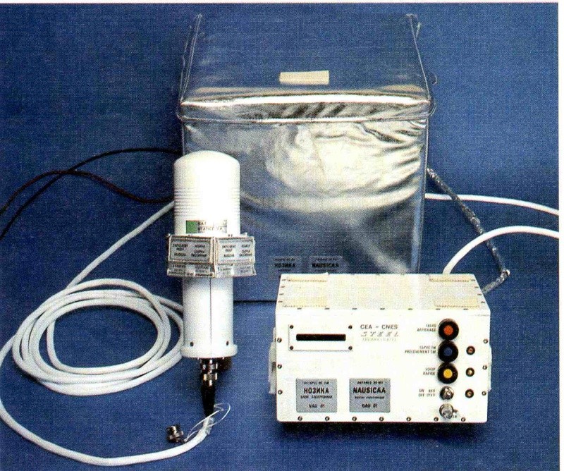

Le dosimètre qui a servi à l'élaboration du code de calcul que vous utiliser dans le logiciel sievert-system.org est celui-ci :
Dosimètres passifs et voyage en avion Nausic10
Dosimètres passifs et voyage en avion Nausic11
Voila quelques éléments parus dans la publication CLEFS CEA en 1996.
Le dosimètre mesure aussi des particules lourdes chargées.
Donc je ne suis pas sûr qu'il y ait un "dosimètre" de ce type par appareil. Il doit y avoir des re calibration à des moments donnés.
