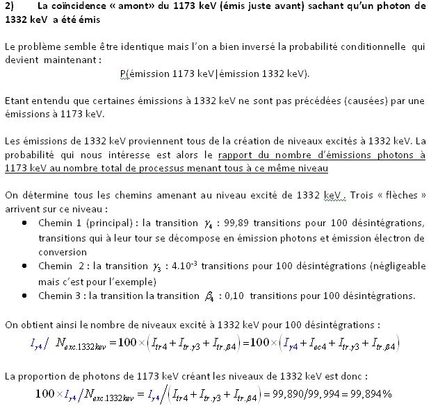

Serait-il possible d'obtenir les pourcentages d'émission d'un photon 2 en coïncidence avec un photon 1. Grandeurs nécessaires pour calculer les corrections de coïncidences et les pics sommes?
Je sais que c'est calculable à partir du schéma de désintégration, mais si c'est facile pour le Co 60, ce doit être un cauchemar de se palucher ça à la main pour l'Eu 152 ou les naturels, par exemple

Merci pour les retours. Quant aux améliorations sur les coïncidences : tout est possible, tout est réalisable... Mais je serai bien preneur d'un petit exemple chiffré, avec le Co-60 par ex. Cela équivaut à quoi ? Au produit des intensités d'émission ?

Sinon pour les coïncidences, j'ai pas eu le temps, mais je vais travailler sur un exemple (Co 60, un des plus fastoch...) |

| Bonjour, je ne comprend pas pourquoi une transition fictive (N8). Paragraphe 1
Si j'ai bien compris: le but est de connaitre la transition gamma (5) provenant du 1173 Kev sans tenir compte de la transition par électron de conversion.
La transition fictive ne devrait elle pas alors être considérée comme la transition par électron de conversion? Dans le cas contraire, elle est quasi toujours égale à 0 (sauf en cas de béta +?) _________________ l' ouverture d'esprit n'est pas une fracture du crâne
| Sujet: Re: LaraWeb : nuclides library Sam 3 Jan 2015 - 12:43 | |
| Je l'ai introduite pour montrer un cas plus général dans la mesure où très souvent un niveau excité se désintègre suivant diverses transitions gamma.
C'est au cas où laraweb souhaiterai généraliser cela en écrivant un algorithme (qui doit exister dans Etna) à partir des schémas de désintégration.
Ceci étant sur un plan formel effectivement la transition par électron de conversion joue un rôle similaire, et le facteur de conversion n'est rien d'autre qu'un rapport de branchement. Bien vu chère Domino
Il faudrait aussi que je réfléchisse à un autre cas qui n’apparaît pas non plus avec le Co 60 : le cas d'une cascade multiple, avec des coïncidences de photons qui ne sont pas en filiation directe (père-fils), mais séparé par des niveaux excités intermédiaires (arrière grand-père- arrière petit fils).
ça doit être coton a priori. Rien que d'y penser j'en ai des frissons. Le temps de me rouler en boule dans un coin et de gamberger sur ce cas là tranquilou.
