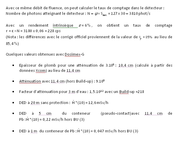

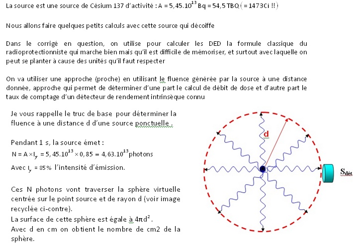

MessageSujet: Re: Calcul théorique taux de comptage   Calcul théorique taux de comptage EmptyLun 8 Déc 2014 - 22:28
grâce à mes relations dans un réseau de trafic international de Figatelli, j'ai pu obtenir l'énoncé et le corrigé (ce qui m'a couté 3 Figatelli et 20 g d'extrait de Cannelloni hyper pur).
j'ai ainsi pu constaté que toutes les données nécessaires étaient présentes pour résoudre le problème, comme il se doit.
J'en ai profité pour faire quelques calculs avec une approche légèrement différente du corrigé, que je vous livre ci-dessous
Calcul théorique taux de comptage Apb1_b10
Calcul théorique taux de comptage Apb2_b10
Calcul théorique taux de comptage Apb3_b10
Une dernière remarque : avant d'aller mesurer une telle source où la sortir de l'eau sans précaution, mieux vaut faire un petit calcul avant
