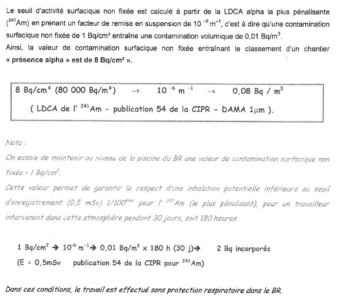

J'ai trouvé l'explication du 0,8Bq/cm² pour le risque alpha. Je comprend mieux pourquoi je n'arrivai pas à retrouver ce 0,8 par calcul....
contamination surfacique sur chantier EDF Sans_t12

La valeur de 8 Bq/cm2 en alpha vient de la valeur de la LDCA de l’américium 241 de la CIPR 54. LDCA de 0.08 Bq/m3 d'ou 8 Bq/cm2.
Attention : Le coefficient de remise en suspension pour les sites en exploitation est de 10-6 m-1. Pour les sites en déconstruction il est de 10-5 m-1.
