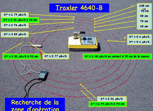

| Bien sûr que ma diapo avec les cônes et la rubalise est provoque mais deux ou trois explications et non justifications :
- je suis provoque, la bête est comme çà et je doute qu'elle change !!
- la diapo que j’ai présentée est sortie d’un contexte de formation où il est déjà très difficile de faire passer de la réglementation à des gents de chantier que l’on n’arrête pas d’harceler avec plain de contraintes, alors si l’on ne mets pas un peu d’humour et d’images, on entend très vit ronfler. Mais la formation et l’information, c’est obligatoire, alors chacun fait comme il peut. Et, je n’ose pas te montrer la diapo suivante où notre responsable hygiène et sécurité fait une parodie avec notre « Laspales » !! Oh et puis si, j’ose, si je me fais jeter et bien tant pis !! Cette diapo je l’ai présenté aux congrès SFRP et EDF et c’est passé, alors si c’est une méthode pour se faire comprendre, moi je n’hésite pas !!!!
[size=12 ] [/size]
Je n’ai pas réussi à insérer les bulles, pardon, mais voilà ce que je fais dire à Jocelyne :
Ø Le balisage de la « zone d’opération », tu le transportes comment ??
et Régis répond :
Ø Çà, y en a qui ont essayé ! Y zon eu des problèmes !! c’est vous qui voyez !
- size=12]d’autre part, il n’y a pas très longtemps une entreprise fournisseur de gamma-densimètre a étudiée la possibilité de mettre sur le marché un chariot sur lequel il serait possible de mettre l’appareil et le matériel de balisage. Pour l’instant, ils ont abandonné et c’est tant mieux !! [/size]
Ø alors, pardon à ceux qui ne sont pas des TP, mais il faut donner des détails :
ü lorsqu’un technicien doit aller contrôler un chantier, il ne lui est pas précisé par où il devait y aller et souvent il se trouve face à l’énorme machine appelée « finisseur » qui étale le tapis d’enrobé, mais qui barre aussi la route !!!
ü que fait le technicien ?? Il abandonne sa voiture dans le premier chemin de bois ou de champ et passe dans le fossé à côté du finisseur avec son appareil à la main pour aller derrière les compacteurs faire ses mesures. Hors de question de faire, surtout dans le Juras, 20 km de détour pour arriver par l’autre côté du chantier, car souvent il a deux, voir trois chantiers à se taper dans la journée !!!
ü un appareil pèse environ 20 kg !!!!! On est tous pour la parité, je ne suis ni macho, ni sexiste, j’ai moi-même deux filles, comment elles font les « nanas » pour trimballer un gamma-densimètre, un chariot et tout le matériel de balisage ???? Je pense là, à Yvette, aux deux Sarah et à Delphine (elles se reconnaitront), rien que quatre en Bourgogne et elles pèsent 40 kg TTC !!! Alors on interdit ce métier aux filles ?? Et je vous garanti que mon exemple est irréfutable, car dans le métier, elles sont reconnues pour leur compétence, dans un monde macho, si tu n’es pas valable, t’es morte !!!
ü avec « Laspales », il y a longtemps que l’on a pensé à la pénibilité et aux chariots, on applique, mais il ne faut pas rendre obligatoire, tout n’est pas applicable partout !!
ü et puis, nous avons posé la question à notre ASN régional et elle est venu de nombreuses fois nous voir sur chantier et n’est pas hostile à notre logique !!!
ü et puis, il y a un code du travail !!!!
Arrêté du 15 mai 2006 relatif aux conditions de délimitation et de signalisation des zones surveillées et contrôlées et des zones spécialement réglementées ou interdites compte tenu de l'exposition aux rayonnements ionisants, ainsi qu'aux règles d'hygiène, de sécurité et d'entretien qui y sont imposées
- Article 16 En savoir plus sur cet article...
I. - Le responsable de l'appareil délimite la zone d'opération de manière visible et continue tant que l'appareil est en place
II. - Lorsque la délimitation matérielle de la zone n'est pas possible, notamment lorsque l'appareil est utilisé en mouvement, le responsable de l'appareil, établit, le cas échéant en concertation avec l'entreprise utilisatrice et les autres entreprises présentes dans les conditions prévues au II de l'article R. 231-74 du code du travail, un protocole spécifique à l'opération considérée. Ce protocole précise notamment les dispositions organisationnelles nécessaires au contrôle des accès à cette zone d'opération.
Le responsable de l'appareil s'assure que les travailleurs en charge de l'opération concernée ont été informés des dispositions particulières de délimitation et de prévention radiologique associées à cette opération et qu'un exemplaire du protocole leur a été remis.
Voilà, en toute modestie mes explications. skating
