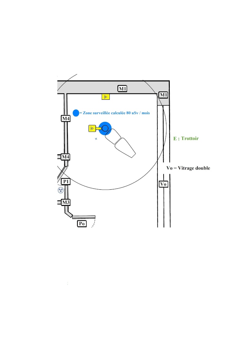

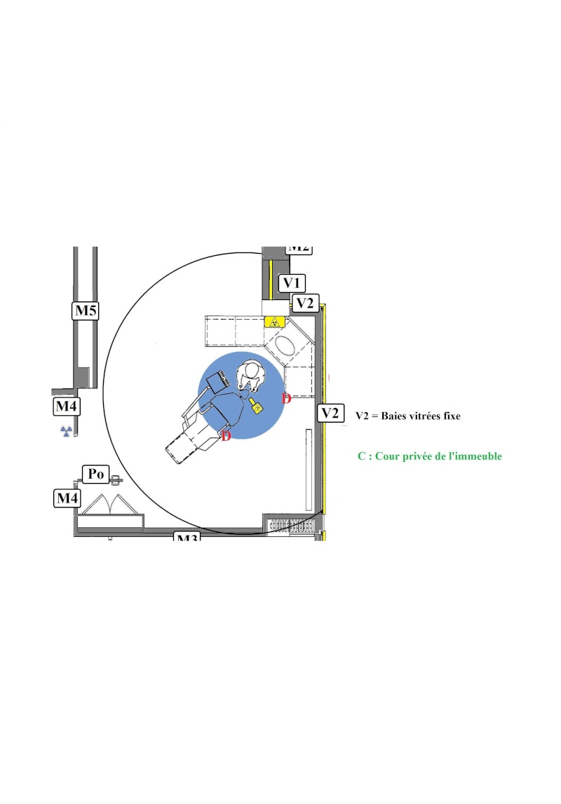

| c 'est gentil d'essayer de me remonter le moral Scully , mais ma fenetre n'est pas vraiment située entre le niveau du sol et mes genoux et mon fauteuil dentaire n'est pas paralelle a la fenetre ( et de toutes facons on a 3 axes de tirs principaux ) un ou plusieurs exemples ci dessous en leu la zone surveillée maximisée par les calculs .....    |
Diabolo Homme-canon
 | Sujet: Re: Nouvelle NFC 15-160 ; pas de Fp en médical pourquoi ? Jeu 8 Sep 2011 - 20:52 | |
| un autre pour la route avec les nouvelles ZS calculées selon la méthode Ariscon cette dentiste relève de maladie et reprend apres 3 années d'arrêt elle réalisait 300 à 500 clichés par an ( a 8 euros du bout ) si son vieux TROPHY tombe en panne, je lui dit quoi ? en plus de ton nouveau générateur, de ton controle technique de ton controle qualité EXT initial , de ta mire de controle interne tu vas claquer 5000 euros pour une vitre plombée car la municipalité refusera que tu mettes des parpaings (plombés ) devant ? tu me fileras le téléphone d'un responsable qui a participé à cette norme , je lui ferai dire lui même  |

C'est pas ce que je voulais dire ... Il faudrait que je te fasse un dessin. En gros, ta fenêtre peut selon moi être sur une paroi qui devrait avoir une équivalence de plomb mais ne recevoir que du diffusé car situé par exemple "avant" les pieds du patient. Si c'est pas clair, je te fais un dessin demain. C'est clair que je ne vois pas comment faire avec tes exemples ... Faire déplacer le fauteuil ? Mais ça aussi ça a un coût. |
 | Sujet: Re: Nouvelle NFC 15-160 ; pas de Fp en médical pourquoi ? Jeu 8 Sep 2011 - 21:21 | |

| Tous ceux montrés ci-dessus sont des rétroalvéolaires.
Diabolo peut avoir raison sur le décalage entre le risque indiqué par les études de zonage et le plombage théorique des parois. Un dentiste va prendre quelques clichés en une heure ; certains en revendiquent 2 maximum par heure et d'autres vont jusqu'à 6 ou plus pour des soins particuliers. Le nombre de clichés par mois est très variable d'un dentiste à l'autre. Pour te donner une idée, chez mes clients, ça va de 600 (voire moins, il faut que je vérifie) à 4000 environ. Dans le pire des cas, tu te retrouves avec une ZS qui n'excèdera pas le mètre en raison des faibles doses délivrées. Donc, on va supposer qu'à plus de un mètre tu es sur une zone non réglementée (enfin, du point de vue de la dose puisque généralement la ZS est étendue au locla). Et pourtant, ma main à couper que si tu calcules ton plombage pour une paroi à 1.20 mètre (faisceau primaire), tu te retrouves à plomber une paroi qui sépare une zone non réglementée d'une portion de la salle où on n'atteint pas les limites de la ZS. Je sais pas si je suis très claire là ; je me donne mal à la tête à moi même ...
Donc, en résumé, tu réalises un zonage pénalisant et ton plombage surévalue encore plus le risque (mais dans certains cas ; je n'en ferai pas une généralité). Tel est l'argument de Diabolo si j'ai bien suivi.
A aujourd'hui, la norme dentaire simplifiée prévoit de ne pas plomber les fenêtres sous lesquels il n'y a pas de stationnement de personne. Avec la nouvelle, il faut calculer et si ta fenêtre n'est pas loin du fauteuil ... Perso, sur le cas qui m'a bien occupée il y a deux mois, comme le fauteuil n'était pas positionné, je me suis débrouillée pour leur faire placer de telle sorte que les fenêtres ne reçoivent que du diffusé. Autre solution : mettre des fenêtres hautes. Ne pas oublier que le patient est sur un fauteuil ...

| haaa OKAY
moi c'est ce que j'appellerai une fenetre au pied du fauteuil
dans les 3 cas ( non fictifs ) que j'ai montré , la fenêtre est exposée au direct
on fera quoi avec ceux là ? |
