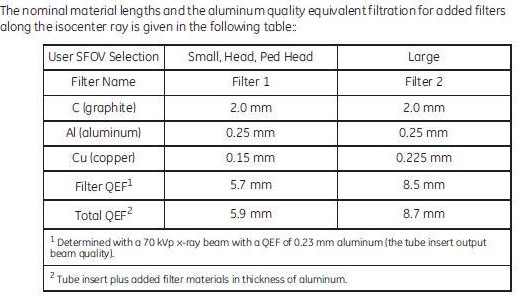

MessageSujet: Re: Scanner nouvelle norme   Scanner nouvelle norme EmptySam 7 Juil 2012 - 22:19
Je débute sur les scanner mais j'ai trouvé ceci dans les docs constructeur:
Pour le NM/CT 670 :
Scanner nouvelle norme Filtra13
Pour l'infinia hawkeye 4 :
je ne trouve pas
Peut-on déduire de ce tableau la filtration inhérente ?
Par ailleurs rien sur les distances isocentre et foyer...
MessageSujet: Re: Scanner nouvelle norme   Scanner nouvelle norme EmptySam 7 Juil 2012 - 22:43
Puis-je en déduire que tu n'as pas encore la machine et qu'on parle bien de scanner couplé à une gamma-caméra ?
