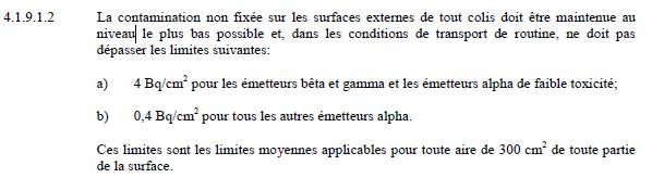

KLOUG a écrit:
Comme le cite Elbe voici l'article en question :
Recherche de contamination - Page 2 Toto10
Ce qui de mon point de vue n'impose pas forcément un contrôle systématique mais peut être démontrer pas procédure (pourquoi pas en invoquant les zones contaminantes).
Et si quelqu'un constate que le colis en question, à la réception, est contaminé. Question : d'où vient la contamination ? Suite au transport ? A l'expéditeur qui n'a pas vérifié ? Quelqu'un va forcément poser la question.
Pour les petits utilisateurs je les inciterais quand même à faire quelques mesures.
Je crois qu'il ya quand même parfois des dispersions de sources "pseudo" scellées comme celle qui avait donné lieu à contamination de stagiaires dans un institut de formation du CEA dans le sud de la France.
De mémoire, le plus gros expéditeur français de matières radioactives de classe 7 (radiopharmaceutique dans l'Essonne si vous voyez) ne fait pas de contrôle systématique de contamination mais prouve que ses colis respecte le 4.1.9.1.2 de l'ADR. Heureusement car 200000 colis par an ça use du frottis ...
Comme il s'agit d'envoi de colis neufs, on peut espérer que les cartons ne sont pas contaminés ou pas stockés dans un endroit susceptible de l'être. Au moins c'est déjà ça, pas besoin de faire de frottis dessus si tout est conforme (à des procédures j'espère).
Par contre tu donnes l'occasion de poser la question : les flacons de radiopharmaceutiques sont-ils contrôlés ? Tous ? Comment ? Viennent-ils de zone contaminante ? Y'a-t-il eu déjà des cas de contaminations avérées parce que le contrôle n'avait pas été fait au départ ?
Intéressant de soulever ce point.

Si je comprends bien, dans l'ADR on définit une contamination si la valeur mesurée est supérieure à 0,4Bq/cm² en béta et 0,04Bq/cm² en alpha, mais on tolère une mesure supérieure si elle reste inferieure à 4Bq/cm² en béta et 0,4Bq/cm² en alpha. Finalement deux seuils sont applicables pour la meme chose...

On parle de contamination au sens des normes internationales et de l'ADR à partir de 0,4Bq/cm² en béta et 0,04Bq/cm² en alpha.
Mais la limite maximale pour le transport est de 10 fois ces seuils. Ce n'est pas une tolérance mais bien une limite maximale.

Donc on definit des seuils de contamination de 0.4Bq/cm² beta/gamma et 0.04Bq/cm² pour l'alpha et on impose une limite à ne pas dépasser de 10 fois cette valeur.
Si je mesure 1 Bq/cm² en béta, je suis donc contaminé car >0.4Bq/cm² mais tout de meme conforme vis à vis du seuil à ne pas dépasser. C'est quand meme surprenant...
pourquoi ne pas avoir définit qu'une seule et unique limite (4Bq/cm²)?
