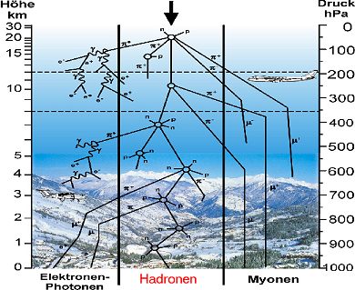

Sinon pour "visualiser" la production des neutrons tu as aussi ce type de présentation :
Rayonnement spatial et isotropie ... Kostra10
tu vois la particule (hadron) de haute énergie interagir avec l'atmosphère et on observe les cascades hadroniques,muoniques et électromagéntiques, engendrant moult particules,

Bonjour et merci beaucoup !
Ce schéma a le mérite de montrer qu'un grand nombre de rayonnements sont produits dans notre atmosphère ... Donc vu d'un point de vue isotropie, un avion de ligne verra des particules ou des photons arriver "du dessus" ou "du dessous" (en simplifiant !)
Si ces rayonnements sont suffisamment énergétiques, mon détecteur les comptera indépendamment de leur incidence ; dans le cas contraire, le comptage sera sous-évalué.
Dans tous les cas, le "bon" coefficient sera à appliquer pour pondérer la mesure afin de tenir compte des rayonnements non détectées (protons, neutrons etc) ou de ceux (électrons, photons) qui passeraient sous le seuil de détection du capteur.
D'un autre côté, "oublier" dans le comptage les rayonnements de faible énergie n'est sans doute pas trop grave ... car sans influence notable j'imagine sur la santé.
A bientôt !
Philippe
D'autant plus que, même si l'avion n'est pas en plomb Laughing sa structure absorbe une bonne partie des rayonnements de faible énergie, ce qui, par ailleurs, peut perturber quelques peu les instruments...
