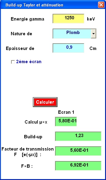

MessageSujet: Re: Calculs d'épaisseurs de matelas de plomb   Calculs d'épaisseurs de matelas de plomb EmptyLun 11 Mar 2013 - 19:59
Bonsoir Saulnieg,
voci ce que je trouve avec vos données:
Calculs d'épaisseurs de matelas de plomb Bu_bmp10
Bonne soirée
