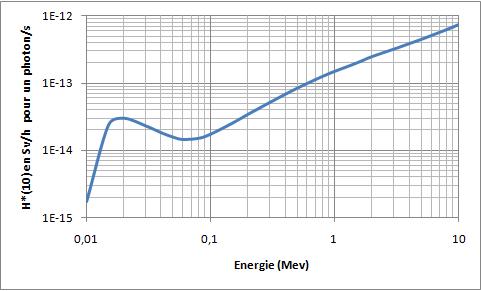

pour résoudre nos cas sur l'expo externe, on a eu a travaillé avec la
courbe en "v" (debit de dose a un metre en rem/h en fonction de
l'energie pour 1mCi...) Savez vous si la CIPR a fait une nouvelle
courbe ou les unités seraient actualisés...Avec cette méthode on peut
vite se tromper mais elle est bien pratique !

oui il faut utiliser la CIPR 74 où il y a les facteurs de conversion fluence/équivalent de dose.

Pour aider j'ai, à partir des facteurs de dose de la CIPR 74, calculé l'équivalent de dose ambiant sous 10 mm H*(10) photons pour un observateur à 1 mètre d'une source ponctuelle isotrope émettant 1 photon/s.
courbe de dose en fonction de l'activé (de rp_en_herbe) Dose12
elbe heureux, il a compris comment insérer une image ... courbe de dose en fonction de l'activé (de rp_en_herbe) Icon_cheers

ainsi donc à partir d'une mesure en rem vous êtes capable de remonter à des Sv. Pour illustration je vous ai mis le rapport rem/Sv en fonction de l'énergie. Vous avez donc une spéctrométrie lorsque vous passez de rem à Sv (en H*(10) photons) ?
courbe de dose en fonction de l'activé (de rp_en_herbe) Remsv12
Je propose ainsi que lorsque l'on fait une mesure en rem on reste à la limte de dose de 5 rem/an. Mieux pour les anciens 5*(N-18) ...
