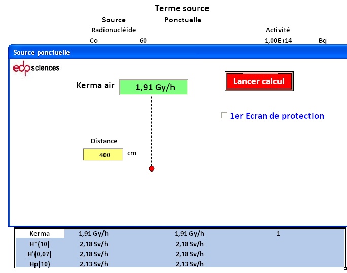

Pour mieux illustrer, exemple avec 100 TBq de Co 60 (un truc qui décoiffe)
Source nu sans écran :
piscine et gamma Dose_c10
Conclusion : pas glop
Avec 4 m d'eau:
piscine et gamma Dose_c11
Conclusion : glop glop
