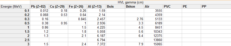

Je tente de me constituer un tableau recensant les "half value layers" (je ne connais pas le terme français exact, epaisseur de demi-attenuation peut-être ?) de matériaux courants pour différents niveaux d'énergie gamma :
Valeurs de HVL pour divers matériaux ? Hvl11
Je n'ai pas réussi à trouver certaines valeurs pourriez-vous m'indiquer où les trouver ? J'ai essayé initialement de calculer tout avec les données du NIST mais je n'ai jamais réussi à trouver la bonne formule et me suis allégrement mélangé les pinceaux avec les coefficients d'attenuation massiques et les densités... Ou peut-être savez-vous où je peux trouver les coefficents d'attenuation linéaire ?
D'autre part (je suis décidemment nul en maths) comment passer de la valeur moitié à la valeur dixième ("tenth value layer") ? J'ai joué avec les puissance et il me semble qu'il faille multiplier l'épaisseur moitié par 3.32 mais j'aimerai une confirmation Smile
Enfin, par quels ordre de grandeurs d'énergies est on concerné quand on possède uniquement des matériaux radioactifs courants (pas d'isotopes médicaux ou de laboratoire, mais des minérais radioactifs, des objets en ouraline, des montres au radium, des tiges à souder au thorium et ce genre de choses) ? J'ai l'impression qu'on grimpe rarement au dessus de 1,5 MeV ?

les données sont en général en atténuation massique, soit µ/rhô (intéressantes car entre autres indépendantes de rhô) .Donc si on vous donne une valeur en cm2/g, vous commencez par multiplier par la masse volumique rhô en g/cm3.
Vous obtenez ainsi µ, en cm-1
Pour calculer l'épaisseur de demi-atténuation, vous calculez X1:2=ln(2)/µ
Puis effectivement X1/10= 3.322* X1/2.
Notez que la quantité l=1/µ est le libre parcours moyen des photons, grandeurs dimensionnante intéressante

Merci à vous deux pour ces explications, je comprends mieux et mes formules donnent désormais des résultats cohérents dans mes tableurs Very Happy
Concernant les énergies jusqu'à combien de MeV est-il intéressant de faire les calculs, dans un contexte amateur ?
Et le rayonnement de freinage doit-il être pris en compte pour le type d'objets que j'évoque plus haut, ou peut-on le considérer comme négligeable ?

Merci encore pour votre aide ! je suis arrivé à ça :
Valeurs de HVL pour divers matériaux ? Hvl12
Je m'en vais consulter l'ensemble des ressources du site Smile
