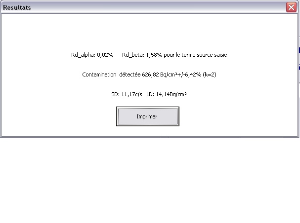

 | Sujet: Re: Calculer le rendement d'une sonde en fonction du radionucléide Jeu 2 Mai 2013 - 17:02 | |
| [img]  [/img] Dans ce cas là: - utilisation d'un LB122 - source U238 avec ses descendants on détecte en direct, pour 100 c/s et 25 c/s de BdF une activité surfacique de 1.49 Bq/cm². Comme la sonde voit les alpha et les beta, à quoi correspond l'activité surfacique calculée. |
 | Sujet: Re: Calculer le rendement d'une sonde en fonction du radionucléide Jeu 2 Mai 2013 - 17:24 | |
| C'est l'activité totale, descendants compris |
