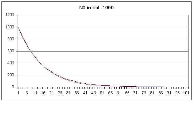

J'ai fait rapidement un petit programme sous VBA, voiçi à quoi cela ressemble (toujours pour le père)
Courbe 1 sur 10 période : N0=1000, T1/2=1000, dt=100, soit dp=0,067 (en rouge la courbe randomisé et en bleu en déterministe)
Simulation la désintégration radioactive par la méthode de Monte-Carlo N0100010
On ne voit guère de différence, l'aléa est écrasé.

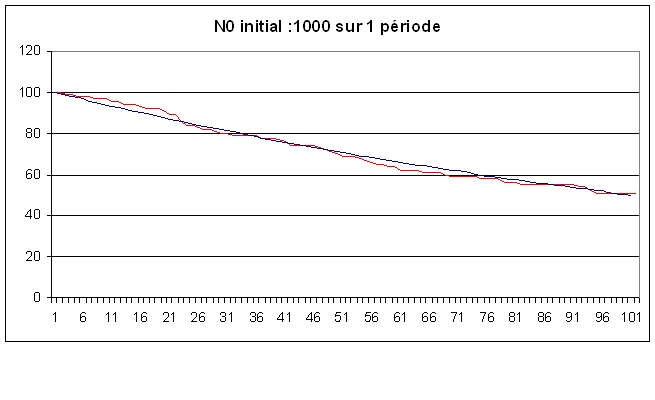

pour mieux le voir , on peut partir de 100 noyaux :
Simulation la désintégration radioactive par la méthode de Monte-Carlo N0100_12
ou alors prendre 1000 noyaux et tracer la courbe sur 1 période ( N0=1000, T1/2=1000, dt=10, soit dp=0,0067)
Simulation la désintégration radioactive par la méthode de Monte-Carlo N0100011
A quel niveau apparaissent vos problèmes?
