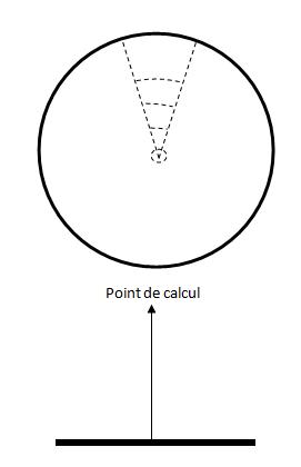

je découpe ensuite la boite de pétri en élément de surface comme suit:
Débit de dose horaire 32P Decoup10
dr=0,25cm et dteta=1°
je calcul pour chaque élément de surface le DED qu'il induit au point de mesure puis je somme le tout.
Voilà.

Pour ce qui est de déplacer le point cela va être plus compliqué car il faut intégrer sur l'ensemble de la surface et je fais le calcul à la main. Saches cependant que le point au centre est celui qui subit la plus forte exposition donc majorant dans ton cas de figure.

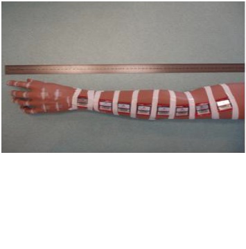

en effet rien ne vaut la mesure, mais il est toujours bien d'avoir une idée de ce vers quoi on s'oriente au préalable. Pour la mesure dans ce type de config je vous suggère la dosimétrie type "pastille" (FLi ou autre) a appliquer sur le doigt de l'opérateur car c'est vraisemblablement la zone qui sera la plus exposé de ses extrémités.
Vous pouvez aussi faire une estimation de l'hétérogénéité des doses aux extrémités comme suit:
Débit de dose horaire 32P Dosi10

MessageSujet: Re: Débit de dose horaire 32P   Débit de dose horaire 32P EmptyMer 28 Aoû 2013 - 21:38
Géniale la photo ?
Désolé d'amplifier la petite dérive par rapport à la question initiale, mais je crois que cette super photo mérite une légende. Quoi ? Où ? Pourquoi ?
Ne nous fais pas languir !
MessageSujet: Re: Débit de dose horaire 32P   Débit de dose horaire 32P EmptyJeu 29 Aoû 2013 - 9:04
Bonjour Amak,
en effet nous allons diverger de la demande initiale, mais après tout ce ne sera pas la première fois sur le forum et c'est aussi ce qui fait sa richesse.
il s'agit d'une image tirée d'une présentation sur une étude menée par AREVA (donc à laquelle je n'ai absolument pas participé) et présentée aux journée SFRP en 2011 que j'avais appréciée et donc téléchargée.
Ce système permettait de définir la dose moyenne intégrée à l'avant bras pour des opérateurs intervenant sur boite à gants et déterminé l'hétérogénéité de ces doses. Il précisait notamment dans cette présentation que la limite aux extrémité s’applique à la dose moyenne sur toute surface de 1cm², quelle que soit la surface exposée (comme pour la peau bien que je n'ai rien vu de tel écrit dans la réglementation).
Voilà, bonne journée
