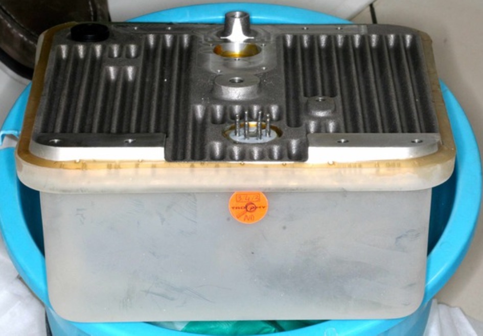

bonjour
il commence à devenir connu que de nombreuses personnes rentrent de vacances
et trouvent au sol un flaque d'huile
huile di-électrique fuyant de la cuve du générateur trophy
sur les modeles trophypan ou k8000
des années 2002 à 2007 environ
le problème ( qui n'en est pas un selon la marque )
aurait été maitrisé à la fabrication par modification de la jonction
entre les 2 demies cuves et la mise en place d'un cerclage métallique
ces cerclages auraient été largement distribués par la marque aux revendeurs agréés
dans quel but,
- préventif ?
- curatif au début de la fuite ?
on ne sait pas
car il semble que les revendeurs aient la possibilité de proposer après la panne
un nouveau générateur pour environ 5000 € TTC
( parfois 7000 ramenés commercialement à 6000 )
sur ce lien : http://www.eugenol.com/sujets/397250-probleme-pano-k8000
une quinzaine de témoignages
sur celui ci : http://www.mydentalreview.com/ratings_null.php?product_id=1215
pareil
en gros la marque pense se défiler comme elle l'a fait avec le probleme de stabilité des bras rétros qui faisait l'objet de quelques réglages par çi par là, jusqu'à la casse
et ensuite un bulletin de sécurité est sorti mais la marque n'assurait déjà plus la vente des pièces de rechange .....
donc proposait un geste commercial sur du matériel neuf
[b]si vous avez connaissance de praticiens confrontés au même problème, je suis preneur en message privé
nom, adresse, modele, identification, date de fabrication, copie de la fiche identification, N° de série, probleme rencontré solution apportée , laquelle, combien,
