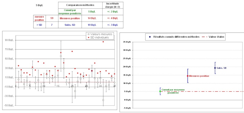

Supposons maintenant que la concentration soit plus faible : 5 Bq/L. Voici les résultats :
Mesures négatives - Page 3 5bq_bm10
On voit que seule la méthode 1 permet de bien estimer la valeur vraie, les 2 autres méthodes ayant tendances à surestimer celle-ci de façon significative

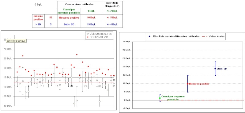

Et the must, supposons maintenant que la concentration soit nulle (précisons : Miguel a peur du Plutonium 239, donc c'est une mesure en Pu 9 que vous faites, sinon on va m'objecter que la radioactivité naturelle patati et patata...)
Et voici les résultats pour les 3 méthodes :
Mesures négatives - Page 3 0bq_bm10
Le résultat est sans appel : la suppression des mesures négatives pour la méthode 2 biaise le résultat vers le haut, et votre estimation vous dit qu'il y a 10 Bq/L+/- 5 de Pu9  dans la piscine, alors qu'il n'y a rien.
C'est ce que l'on appelle faire du "becqerel administratif"
 La méthode par substitution par Sd est encore plus biaisée.
Voilà. Faut-il encore rajouter quelque chose?  Le résultat parle de lui-même. Et bien qu'il soit aisé de prouver que ces méthodes sont biaisées, c'est ce que beaucoup d'institutions et de métrologues défendent bec et ongles, car ils répugnent à utiliser telles quelles des valeurs de mesures négatives ou inférieures au seuil.
