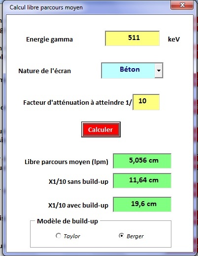

Il est préférable d'utiliser le BU de Taylor lorsqu'il existe, plus fiable, mais limité à un nombre de matériau restreint (car découlant de nombreux calculs forts longs et coûteux)
mais ici la différence avec le BU de berger n'est pas cataclysmique :
Partez sur 20 cm de béton dans ce cas là, et vous aurez en gros un écran dixième,
Build-up compris (
l'inverse de la NF C 15-160*). parce que de toute façon si vous dites à un entrepreneur de TP que vous voulez un mur de 23,58 cm, bien que vous hésitiez avec un mur de 19,6 cm, il va penser que vous vous foutez de sa gueule, et en général c'est pas des gars très souples à la manœuvre, les gars des TP.
