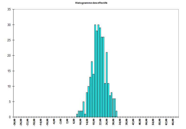

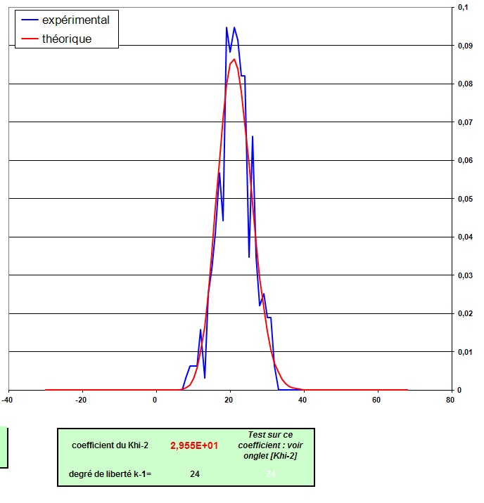

Par MP vous m'avez précisé que le temps de comptage était de 10 s et non de 60 s, ce qui change tout.
Avec vos données et un temps de 10 s, vos comptages passent haut la main l'hypothèse d'une distribution de Poisson (test de Kolmogorov, l'un des plus puissants, sur la fonction de répartition ainsi que test de khi-2 sur la distribution). La moyenne d evos comptages vaut ainsi 21,3
L'histogramme des effectifs de vos comptages :
Compteur-Geiger - Interprétation des résultats Testhi10
mais ça se voit immédiatement car l'écart-type expérimental est égal 4,58 pour une racine carré de la moyenne (hyp . poisson) égale à 4,61 .Donc votre bruit de fond, ce jour là , était stable,ainsi que votre appareil. Donc inutile de chercher une composante non aléatoire
Test Kolmogorov  :basé sur l'écart vertical maximal entre la fonction de répartition expérimentale et théorique. Sur la courbe ci-dessous on voit que les 2 sont bien scotchées. l'écart maximal est égal à 0,0037. La valeur de rejet est à 0,09. On est bien poissonien. A noter que le test de Kolmogorov peut être utilisé avec un échantillon de faible taille, genre 10 mesures
Agrandir cette image

Test khi-2  : test fondé sur l'écart quadratique moyen dans chaque "canal" de la fonction de distribution. Plus connu et utilisé que le test de Kolmogorov, mais nécessité des échantillons de taille assez élevés, ce qui est le cas ici. On a ici 24 "canaux " remplis, le test de Khi-2 donne un coefficient de 29, et la valeur de rejet est à 40 . Donc là encore l'hypothèse de Poisson ne peut être rejetée.

Donc bel exemple expérimental du caractère poissonien des comptages nucléaires. la moyenne étant relativement faible (21), la dispersion relation à 2 sigma est de l'ordre de 41%, ce qui se répercute effectivement sur les mesures de taux de comptages et donc de Débit de dose le cas échéant. cela peut être perçu comme un inconvénient, mais en même temps cela évite les problème d'empilement, surtout avec un GM qui a en général un temps mort assez élevé. L'empilement des mesures, outres une perte de comptage que l'on peut corriger, casse en plus le caractère poissonien des comptages.
Sans doute Michelfrance aura des remarques sur la qualité et les conditions de ses mesures .
