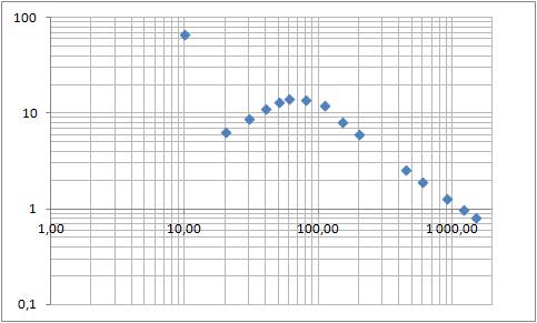

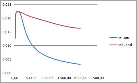

Bon j'ai pas de CdZnTe (et j'ai pas encore encodé un truc sous excel pour faire les courbes de rendement donc Gluonmou une idée a mettre dans les cartons...) mais j'ai fait un petit calcul avec un germanium pour l'exemple. Le germanium fait 3cm de rayon, 6,15cm de hauteur et à une fenêtre en Be de 0,3mm. J'ai considéré une source ponctuelle à 100cm la courbe de rendement global (et à titre d'info il y a celle de rendement total pour bien comprendre le distinguo...) est la suivante:
Etalonnage cps/s - Sv sur un CZT , comment l'utiliser Rd10
En appliquant ce que j'ai décrit précédemment voici comment évolue la réponse relative du coefficient d'étalonnage au Co60 pour les autres énergies pour ce détecteur...
Etalonnage cps/s - Sv sur un CZT , comment l'utiliser Repons10
