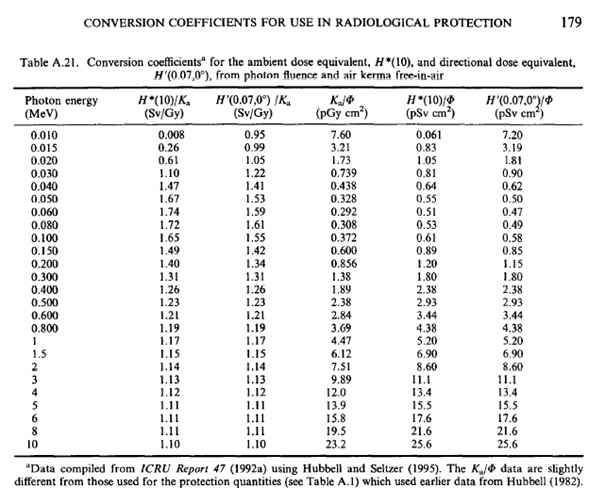

Voilà les facteurs au cas où tu ne mesures pas du césium :
Vérification des Radiamètres Cipr7410

je pense qu'on complique un peu:
la dose D= coefficient fluence dose (CIPR) x Fluence (A. I.T/4pid2)
il y a deux cas de figures:
1. tu connais l'énergie mais pas les coefficients
tu peux calculer (à la louche) ton coefficient en multipliant l'énergie par 0,005 (valable de 100 à 1000 Kev
2. Tu as les coefficients et tu auras un résultat plus correcte en H(10) H(0,07) ou kerma selon le coefficient choisi
Vérification des Radiamètres Empty
MessageSujet: Re: Vérification des Radiamètres   Vérification des Radiamètres EmptyVen 4 Déc 2015 - 16:28
Avec cette formule c'est le coefficient de la première colonne qu'il faut prendre. Pour passer des gray aux sievert. Et non de la fluence aux sievert.
MessageSujet: Re: Vérification des Radiamètres   Vérification des Radiamètres EmptyVen 4 Déc 2015 - 16:37
avec ta formule effectivement, mais comme je suis un peu paresseuse, je prends directement celui de la colonne H(10) multiplié par la fluence
MessageSujet: Re: Vérification des Radiamètres   Vérification des Radiamètres EmptyVen 4 Déc 2015 - 16:47
Aaah, oui en effet c'est tout aussi bien. J'espère que tous le monde comprendra comment faire en lisant ce sujet  !

J'ai une Babyline qui me permet d'évaluer le débit d'équivalent de dose ambiant cristallin H*(3), avez vous le tableau de conversion H*(3)/ Ka ?
MessageSujet: Re: Vérification des Radiamètres   Vérification des Radiamètres EmptyMer 9 Déc 2015 - 21:17
je n'ai pas les coéfficients, mais si tu regardes le tableau, à partir de 300Kev le rapport h(10)/K est identique à H(0,07)/K.
Je parierait que c'est également valable pour H(3)/K
MessageSujet: Re: Vérification des Radiamètres   Vérification des Radiamètres EmptyMer 9 Déc 2015 - 22:30
oups,
sur le fond je pense que c'est juste.
pour la forme: je parierais
sorry
