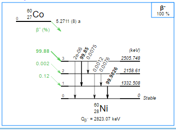

| Bonjour, les Gm sont souvent etalonnes sur la raie du Cesium137 (barium en realite) et ils font donc correspondre a chaque particule vu, l'energie du Cesium, afin de pouvoir calculer un debit de dose. si l'on veut "chercher la petite bête" il faudrait donc effectuer une tres legere correction pour avoir la valeur du debit de dose sur une mesure de cobalt60, correction probablement tres inferieur a la precision de l'appareil de mesure et donc negligeable; mais cela a condition que le Gm ai bien le temps de voir les deux gamma du cobalt 60 qui arrive probablement tres proche l'une de l'autre. j'imagine effectivement que le GM voit bien ces deux gamma. mais si c'est effectivement le cas comment le justifier de maniere un peu rigoureuse. Merci par avance Z.E |

| Bonjour, je ne suis pas un spécialiste, mais je vais tenter de répondre : en comparant le temps mort associé à ton radiamètre (donnée par le constructeur normalement) et le temps qui sépare l'émission des 2 gammas du Cobalt ! Les deux raies du Co-60 (1,33 et 1,17 MeV) sont émises par le même phénomène (désexcitation du noyau de Ni 28)  je pense donc qu'il faut connaître la masse de Co-60 pour pouvoir calculer son activité A(en Bq)=lambda*Nombre d'atomes et donc pouvoir estimer le temps entre deux désintégrations. Voilà, j'espère que cela pourra t'aider et que je n'ai pas raconté trop de bêtises. |

| Bonsoir, le GM ne saura pas distinguer les 2 pics de 1.17 et 1.33 MeV du Co60, mais verra un unique événement de 1,25 MeV moyen. Les courbes de réponse en énergie des GM vues chez les fabricants montrent une surestimation d'un facteur de 1.2 du Co60 par rapport au Cs137 (coeft 1.0). Cela se confirme en exposant un radiametre étalonné au Cs137 à une source de Co60, le coeft de 1.2 sur l'affichage du débit de dose saute aux yeux.

| euuu, comment le GM peut voir 1,25 MeV ? Suite à une désintégration de 60Co il voit soit 1 événement, soit 2 événements (puisqu'il ne mesure pas l'énergie). Si tu dis qu'ils surestiment la dose alors ils voient les 2 événements. Si ils sous-estiment la dose alors ils voient 1 unique événement. |

| Les 2 émissions sont simultanées pour le Co60. Le GM est incapable de les dissocier et ne voit donc qu'un seul pic. Évidemment il ne mesure pas l'énergie. Voir les courbes de réponse en énergie chez les fabricants de GM pour justifier la réponse surestimée de d'un facteur 1.2
