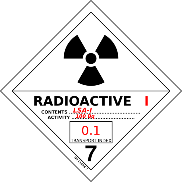

Pour les personnes intéressé j'ai dessiné avec le logiciel Gimp quelques symboles comme celui ci en haute résolution Wink
Compteur Geiger fabrication perso - avis - Page 2 Radioa10
Ils existent par exemple sur wikipedia ici:
https://fr.wikipedia.org/wiki/Signalisation_de_sant%C3%A9_et_de_s%C3%A9curit%C3%A9_au_travail
Mais quand on voit certains bords, certains signes pas au centre du design, ou certaines lignes qui en chevauchent d'autres, ou encore des polygones inclinés de quelques degrés censés être horizontaux... Je me dit que ça mérite d'être refait... Wink

Attention toutefois a vos dessins, cette étiquette est non conforme sur plusieurs points... Crying or Very sad

Merci Niko pour votre remarque, serait-il possible de m'indiquer ce que je dois modifier?
J'ai été regardé sur des sites de normes, est ce que cela doit être comme ceci:

sylvainmaheMerci Niko pour votre remarque, serait-il possible de m'indiquer ce que je dois modifier?
Bonsoir Sylvain,
Tout est normaliser que ce soit pour la taille de l'étiquette, l'épaisseur des traits, les angles du trisecteur, la taille des lettres...
Tu peux regarder dans l'ADR pour celles qui concernent le transport routier, le IATA pour le transport aérien, l'IMDG pour le transport maritime, le RID pour le transport ferroviaire ou l'ADN pour le transport fluvial Wink
Compteur Geiger fabrication perso - avis - Page 2 Nouvel11
sylvainmahe
Compteur Geiger fabrication perso - avis - Page 2 Empty
MessageSujet: Re: Compteur Geiger fabrication perso - avis   Compteur Geiger fabrication perso - avis - Page 2 EmptyLun 17 Oct 2016 - 20:28
Gally, répondu par mail Wink
Niko, ok ca marche.
Du coup, je cherche les pdf des normes transport sur route sur internet, tu penses que c'est trouvable avec les dimensions, couleurs, etc?
Par contre le trisecteur il ne doit pas être mauvais car j'ai pris connaissance de sa norme:
Petit cercle = 1R
Espace entre petit cercle et grand cercle = 0.5R
Grand cercle = 5R
Puis angles à 120°

Voila pour l'ADR : https://www.unece.org/fileadmin/DAM/trans/danger/publi/adr/adr2015/ADR2015f_WEB.pdf
Voir chapitre 5...

Ok merci beaucoup Niko pour ce document, du coup avec ça j'ai trouvé toutes les informations dont j'avais besoin à partir de la page 905 Wink (en effet partie 5, procédure d'expédition)
On retrouve également les informations relatives à l'étiquette No 7A 7B 7C 7E ici: https://www.unece.org/fileadmin/DAM/trans/danger/publi/adr/adr2011/French/Partie5.pdf
(document au contenu similaire avec certaines pages en plus ou en moins, selon date de publication j'imagine)
Donc, à savoir que le modèle d'étiquette qui conviendrait pour mon bocal contant du minerais naturel d'uranium, bocal qui cela dit en passant, n'est pas aux normes (hic), serait l'étiquette No 7A.
De sorte que, ce serait bien LSA-I pour le contenu, l'activité en becquerels par gramme, pas besoin de transport index, le fond blanc et non pas jaune, le losange de 100mm x 100mm de coté mini uniquement si la taille du colis ne permet pas un 250mm x 250mm. La ligne extérieur généralement en pointillés (ou pas en pointillés si contraste assez élevé avec la couleur du colis), à 5mm du bord pour le 100mm x 100mm, ou à 12.5mm du bord pour le 250mm x 250mm.
Ensuite il y a le mot radioactive pas forcément obligatoire, peut être remplacé par le UN CLASS 7 qui doit être bien lisible et résistant au temps et à l'eau. Les lettres doivent avoir une taille minimale (je ne me rappel plus ou j'ai vu ca).
Ensuite il faut indiquer l'expéditeur et/ou le destinataire.
Pour le trisecteur, faut que je vérifie la taille minimale quand le losange est à 100mm de coté.
Il parait (enfin c'est ce que j'ai lu dans ce même document) que si les tailles ne sont pas tout à fait respectées, si la lecture et la compréhension des différentes informations se fait facilement et sans ambiguïté, l'étiquette est considéré comme valide.
Bon, dans tous les cas je vais reprendre entièrement mon dessin et vérifier/modifier tout ça, mais j'imagine de toute façon qu'il faut être une personne agréée et compétente pour apposer ce genre d'étiquette?
En revanche, que ces mêmes étiquettes soient vendues comme cela dans le commerce me ferait penser l'inverse?
Exemple ici: https://www.thecompliancecenter.com/store/fr/lb-jnv14.html
