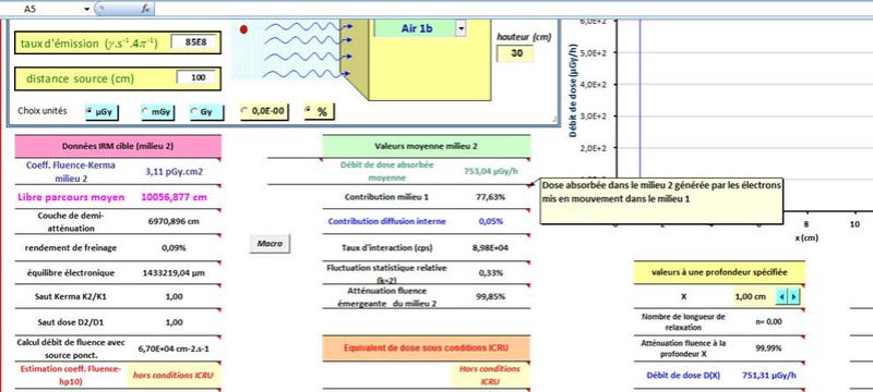

Prenons ton exemple: 662Kev à 1m
Sievert en activité  bq - Page 2 Image038
Ici tu as à 1m une cible en ...air. Il y a peu d'atténuation en fluence et tu retrouve tes résultats

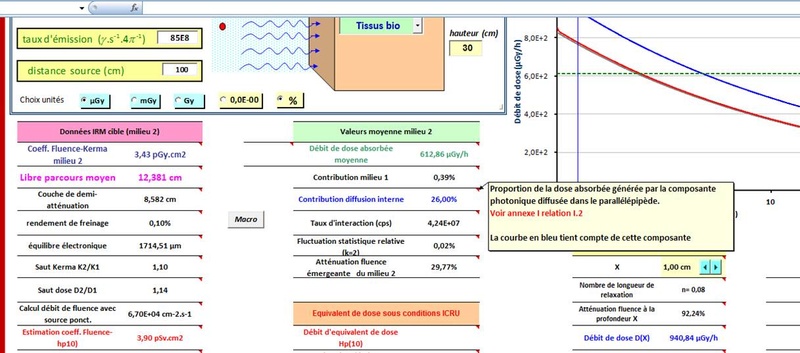

Si on remplace la cible en air une un cube de tissus biologiques (fantome classique: 15 épaisseur x 30 x 30)
Sievert en activité  bq - Page 2 Image040
La dose moyenne est plus faible mais attention, c'est une dose moyenne dans le cube et l'atténuation dans le cube est importante.
La contribution à la dose de la diffusion dans le cube est beaucoup plus importante

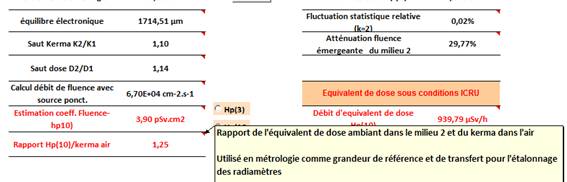

In fine si on prend la dose sous 1cm de tissus (Hp(10) on a:
Sievert en activité  bq - Page 2 Image035
Sievert en activité  bq - Page 2 Image036
j'espère que ce n'est pas trop confus scratch geek
