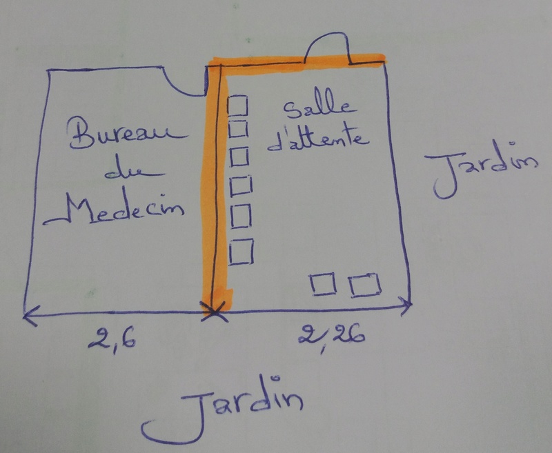

J'ai un exercice à faire dans le but de se familiariser avec le calcule de blindage et aussi avec les différents radionucléides utilisés au Médecine nucléaire  . c'est pourquoi j'aurai besoin de votre aide d'après votre expérience.
voila , vous trouvez sur l'image la salle d'attente des patient + bureau de médecin (avec les dimensions)
Médecine Nucléaire (plombage?)  Sans_t11
1/ Comment calculer le plombage de la salle d'attente ?
2/ comment savoir la variation de l’épaisseur du plombe selon la variation de l'activité des radiopharmaceutiques injectés
3/ l’épaisseur max correspond à quel radionucléide ?
Merci d'avance à vous

15 m de plomb devrait suffire. Mais il est vrai que ça prend un peu de place...
Plus sérieusement :
Je ne m'y connais pas du tout en médecine nucléaire mais quels sont les RN utilisés ? Quelles activités max on injecte ? Les injections se font dans le bureau du médecin ? Les RN sont amenés comment ?
Déjà les sièges de la salle d'attente pourraient être déplacés coté jardin, non ?

-15 m de plomb ? vous voulez dire 15 mm Pb
-Concernant  les RN,  je les connait pas tous , je connais juste : Iode 131 , Iode 123 , et le Technetium 99.. espérant d'avoir une réponse dans se sens.
- l'injection se fait dans une autre salle séparée (salle d'injection)
- vous avez raison , il est préférable de les déplacer

Pour ne pas s'embêter : Les rayonnements les plus pénétrants sont les plus énergiques donc il faut trouver le rayonnement le plus énergique avec un pourcentage d'émission descend (Attention au fameux cas du 662keV de l'Am-241) et faire le calcul seulement sur celui-ci.

Il faut savoir les radionucléides utilisés car les épaisseurs de plomb peuvent fortement varier.
Avez vous du F18?

Ces informations doivent être données dans l'exercice.
Si tu ne sais pas quel radionucléide? quelle activité? objectif de dose (bureau/couloir en zone réglementée ou pas)? la posologie? ton exercice est incomplet.
Tu ne peux pas répondre si tu n'as pas ces infos

je rajouterai également la composition/épaisseur des murs existant, distance patient/paroi...

Est ce que on peut travailler l'exercice avec les données suivantes?
- l'Iode 131 (40 MBq)
-Mur de brique rouge 15cm
-les patients coté jardin ( distance la plus courte entre le patient le mur du bureau de Médecin est  =1.66 m)
- max posologie

"max posologie" ça veut dire que les 40 MBq d'iode se retrouvent dans le patient ?
Quel débit de dose ambiant maximum peut-il avoir dans la salle d'attente ?

Oui , avec 4 patients à la salle

il manque clairement des données pour répondre. Est-ce un exercice ou un cas réel ?
Quelles sont les appareils utilisés pour les images ? Gamma caméra, TEP ? Les deux ? Cela donnerait une indication sur les probables radionucléides et donc l'énergie à considérer pour le dimensionnement.
Ensuite il faut se renseigner sur les activités injectées (souvent données en MBq/kg) pour chaque protocole car sans cette donnée difficile de se prononcer.
Enfin, pour un cas réel, dimensionner en considérant les évolutions probables du service afin de pas devoir refaire des travaux au moindre changement.

je pense (sans être un spécialiste de la MN) que le plus dosant est quand même de 18F...
Pour le dimensionnement des parois , ne pas oublier de prendre en compte le zonage radiologique : le local adjacent n'est pas forcément en ZNR !!

Et donc si on reste sur le F18 avec une piquouse chargé à 300 MBq et dans un scénario du pire : la seringue au contact du mur avec les patients qui patientent de l'autre coté sur leur petites chaises en feuilletant d'un œil morne le "Femme actuelle" de mai 2008 ou "Le magazine de l'automobile" de janvier 2013 (c'est bien ça, coco, ça sent le vécu..), et bien il faut en gros 6 cm de plomb pour assurer qu'ils soient dans une zone public.. (j'ai pris une distance de 10 cm)
C'est pas rien, un mur de 6 cm de Plomb!!
Par contre en assurant une distance minimale de 2 m, on tombe à 2 cm, ce qui est déjà honorable (et lourd)

et oui, en fonction de la configuration des locaux , des radionucléides utilisés en médecine nucléaire, on peut vite monté à quelques cm de plomb. Chez nous, cela a également imposé un renforcement de la dalle sinon... boooom! surcout non prévu initialement.

l’idée de l’exercice est venu après une visite que j'ai effectué à un centre de Médecine nucléaire , et j'ai vu les deux salles comme j'ai les dessinées , et je me posais la question : ces patients ont devenu radioactif!!! , alors comment ils ont calculés le plombage le cette salle pour que le médecin soit protéger .
Comme je suis un débutant dans le domaine, j'ai pensé à partager avec vous cette situation pour avoir une idée sur les RN utilisés et les épaisseurs estimé . c'est pourquoi j'ai pas toutes les donnés  mais je suis sure qu'il s'agit d'une gamma caméra et pas un PET .

S'il s'agit d'une gamma-caméra, vous pouvez prendre comme radionucléide de référence le Tc99m.
Une méthode intéressante pour les calculs de blindage en médecine nucléaire est donnée par :
AAPM Task Group 108 : PET and PET/CT Shielding Requirements (facilement accessible sur internet).
Certes elle concerne les activités TEP, mais elle est intéressante pour le principe général et son application possible à différents type de locaux. On peut appliquer la méthode avec le Tc99m, il suffit de remplacer la constante d'émission du F18 par celle du Tc99m.
