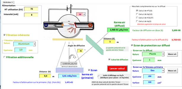

Bonjour diabolo
Reponse a partir du portable et donc pas d image
70KV/mA
200mm eau:devant4,43E3mGy/min
Derriere fantome 3,41
Attenuation 1,47E
150mm eau
Devant 2E3
Derriere 10,12
Att49.5

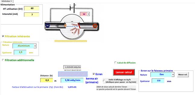

60KV/7mA
200mmeau devant 2,94E3
Derriere1,83
Att 1,79E2
150 mm eau
Devant 1,31E3
Derriere 5,58
Att 58,7

Bonsoir Diabolo,
j'ai découvert mon mail et compris pourquoi tu préférais les images.
Afin que tout le monde puisse en profiter, je les poste
Petit commentaires à l'usage des utilisateurs:
1. La virgule ne passe pas toujours et il faut mettre le "point" pour avoir la virgule. C'est probablement la cause de tes 25mm d'AL
2. La distance, en l’occurrence 0,3 m correspond à la distance foyer- détecteur. Avec un écran de 200mm, la distance tube-surface de la cible est donc de 100mm
3. Les résultats donnent un résultat en débit de dose en fonction des mA (donc de la fluence)
Si on utilise les mAs comme mA, le facteur temps est intégré. Le résultat n'est donc plus un débit de dose mais une dose. Comme ce sont des mAsec, il faut divisé par son pour avoir la dose.
Le corollaire, c'est qu'en entrant les mA.min chère à la norme, on a directement la dose correspondante
4. pour info, j'ai mis un écran sur la première image (seulement sur la première, le calcul prenant un peu de temps
