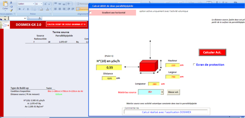

Suite à un problème dans la cascade de pression de nos locaux nous présumons une augmentation de la contamination atmosphérique dans une pièce.
Les pressions ayant été rétablies avant que nous puissions faire des mesures nous n'avons pas pu déterminer la contamination atmosphérique et l'impact dosimétrique sur les travailleurs.
Nous possédons actuellement des sondes TAM's qui mesure l'ambiance radioactive de chaque pièce en continue.
Peut-on avec les relevés de la sonde estimer la contamination atmosphérique?
Voici notre raisonnement:
1) Nous avons extrait la dose intégrée sur le mois durant lequel les pressions été inversées et l'avons comparée avec les mois précédents afin de déterminer une dose intégrée sur le mois liée à la contamination atmosphérique de la pièce.
2) A partir de cette dose supposée liée à la contamination nous avons déterminé le débit de dose moyen dans la pièce.
3) Puis à l'aide de Dosimex nous avons tenté de retrouver l'activité volumique (cf capture d'écran).
Merci d'avance pour votre aide.
