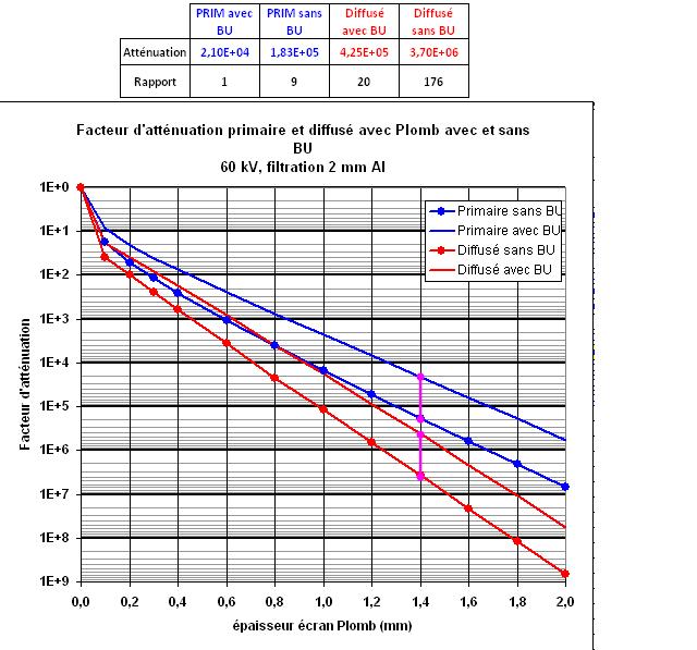

| Bonjour, Dans la série "facteur d'atténuation" (dont on ne dira jamais assez l'importance en radioprotection) on continue d'affiner la validation de Dosimex avec Gamma-Lambda. Dans ce registre il est assez intéressant de comparer pour un même écran (ici du plomb) le facteur d'atténuation sur le primaire et sur le diffusé. Ci-dessous le graphe des facteurs d'atténuation pour du 60 kV avec 2 mm d'Al, calculé sur du H*(10) et non plus du kerma air (qui n'est pas une grandeur de protection). On constate par exemple que pour 1,4 mm de Pb, le facteur d'atténuation est 20 fois plus élevé sur le diffusé que sur le primaire Rappelons là encore que la norme actuelle et sans doute la prochaine donne des facteurs identiques pour les 2, ce qui tend à surdimensionner la protection sur le diffusé. Et que par contre le build up dans ce cas là est égal à 9, ce qui fait qu'en le négligeant on sous-dimensionne au bout du compte la protection sur le diffusé et sur le primaire ![Décision ASN 2017-DC-0591 - Page 6 Atynua10](https://i.servimg.com/u/f62/18/00/08/22/atynua10.jpg) |

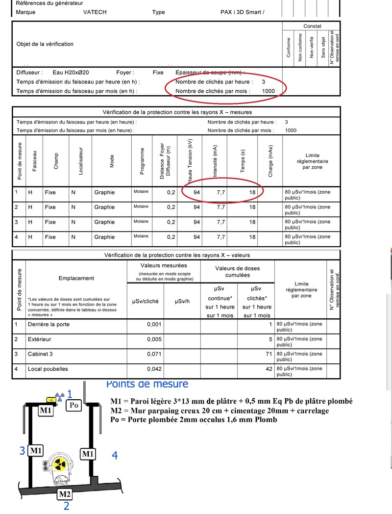

| Bien le bonjour,
Je vous consulte car j'ai besoin de vos lumières.
Suite à un renouvellement d'autorisation, on me demande de faire un rapport de conformité selon la décision n°2017-DC-0591. Bon, mise à par que la date de ma demande est antérieur à la date d'entrée en vigueur de la décision, je veux faire ce rapport de conformité pour être tranquille par la suite...
Pour info, je suis dans le secteur industriel, les machines RX servent a faire du contrôle non-destructif.
Donc les différents points sont abordés dans l'article 13. -> pour le plan, ok, c'est clair -> pour les conditions d'utilisation, il faut mettre quoi? Des plages de paramètres de tir? Reprise des conditions d'utilisation des rapports de contrôle interne/externe? -> Démonstration théorique des protections biologiques : Je peux garder ma note de calcul utilisée pour la conformité à la 15-160 (1975)?
Merci d'avance! |
Diabolo Homme-canon
![Diabolo](https://2img.net/u/2811/10/03/89/avatars/389-70.jpg)
![Décision ASN 2017-DC-0591 - Page 6 Empty](https://2img.net/i/empty.gif) | Sujet: Re: Décision ASN 2017-DC-0591 Jeu 30 Nov 2017 - 10:11 | |
| les conditions d'utilisation : - constantes de tir ; toujours les mêmes ou bien selon les matériels radiographiés => tableau de calcul de charge de travail mensuel - orientations ? ca tire toujours de la même façon ou bien il y a des variations ? - tirs en continu ou bien discontinu ?
le calcul de charge change ( voir la nouvelle 15-160 en cours de consultation
mais en gros je reviens sur l'établissement d'un tableau de calcul de charge mensuel |
Melchiorsp Chauffeur de salle
![Chauffeur de salle Chauffeur de salle](https://i.servimg.com/u/f49/16/29/75/03/210.gif)
![Décision ASN 2017-DC-0591 - Page 6 Empty](https://2img.net/i/empty.gif) | Sujet: Re: Décision ASN 2017-DC-0591 Jeu 30 Nov 2017 - 10:23 | |
| Merci Diabolo pour ces infos!
Du coup il me semble que pour les conditions d'utilisation c'est bon! Je vais regarder la nouvelle 15-160 dans ce cas (celle de 2011 ou une nouvelle pas encore en vigueur? dans ce dernier cas, où puis-je la consulter?)
Et quid de la démonstration théorique des protections biologiques? |
