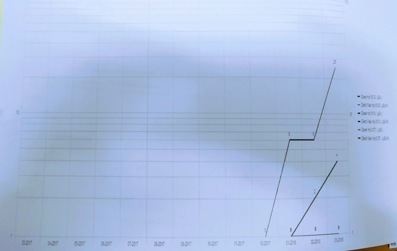

| Bonjour, Merci pour vos réponses. Je vous lis et je pense que je dois etre plus claire. Les dosi op sont étalonner une fois par an. Il y a un des dosi qui pose probleme qui arrive à terme mais le autres non... Alors: Medecin A:interventionnel porte bien son dosi passif et actif sous le tablier. pas d'oubli apres l'examen. résultats: dosi passif 80µsv et actif 2µsv. elle ne rentre en salle que pour les interventionnels donc pour moi: Dosi actif=dosi passif ( mis à part le rayonnement naturel) peut etre le patient med nuc. mais combien pourrait elle prendre? voici le releve: la courbe du haut est debit max HP(10)G (µSv/h) celle du bas dose HP(10)G (µSv) Médecin B:interventionnel aussi porte son dosi passif sous le tablier et l'actif aussi. mais oubli dudit dosi actif dans le tablier dosi: passif < seuil et actif= 0µsv ou 2µSv sauf le mois de mars, il a oublié le dosi actif 2 fois en salle de scanner.  moi pas comprendre cette difference. d'autres soucis avec des dosi un dosi tombe=dose 1µsv agent en IRM =dose 1µsv (bon là, patient médecine nucléaire possible) du coup je dis, on les envoies en étalonnage les 4 dosi op partent donc en étalonnage 4 autres sont en service mais... alarme de temps?? 100h en 1 h +ce matin un dosi étalonné en septembre bip à 4µSv en 45min en zone non réglementé ( console scan) et pas de contact avec patient  J'espere etre plus claire cette fois-ci. merci d'avance pour vos réponses. J'ai du mal à comprendre ces variations et me demande s'il n'y a pas souci quelque part. vu qu'il y a des problemes avec plusieurs dosi op, est ce que cela ne viendrait pas du logiciel de gestion des dosi op? |

| Salut Anishka, Pour le dosi actif qui a pris 4uSv en 45min, est-ce que tu sais s'il trainait un téléphone portable près du dosi actif ? Ca pourrait expliquer l'alarme et la dose prise "sans raison". C'est un grand classique dans ma boite Pour le reste, ça me semble effectivement bizarre de trouver plus en dosi passive qu'active (mais ça dépend des réponses des dosis en fonction des rayonnements, non ?) Anne-Lise _________________ annelise  |
