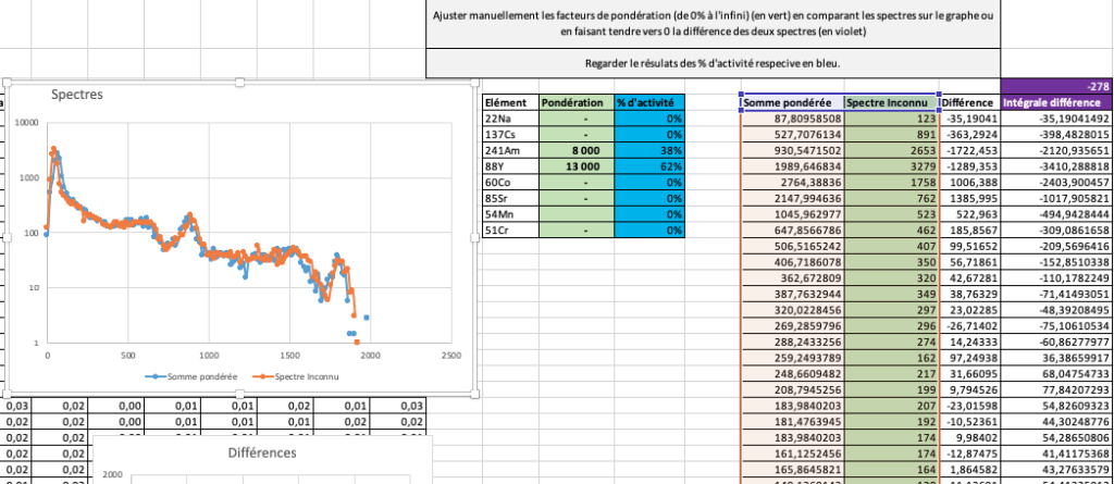

Merci pour votre réponse,
voici un spectre réel de notre spectromètre , on a réalisé un modèle d'identification avec excel et ça marcha bien ,
le principe est de comparer la somme pondéré de tous les signaux, j'associe un isotope à chaque facteur de pondération
et je fais varier ces facteur jusqu'a  que les signaux se collent, le but est d'automatiser ça, ce qui abouti à un système de
n équation à n inconnu.(somme (axi+byi+czi+...-gi)=minimale)
comme le montre la figure ci dessous.
spectre inconnu (orange) , il est identifié comme 241Am et 88Y , que je connais d'avance ,et ça marche.identification des isotopes en temps réel Captur13

C'est effectivement une autre approche (bayesienne diraient certains) qui permet d'utiliser l'ensemble du spectre et non plus uniquement les pics.
Perso je serais parti sur la somme des écarts au carré et faire tourner un algorithme permettant de le minimiser
la difficulté ici étant de le faire en temps réel et que même avec 10 RN vous avez une infinité de combinaisons possibles
Moi je discrétiserai l'espace des configurations ( n valeurs d'activités possible,en gros ce que vous appelez facteurs de pondération)ce qui vous donnerait un nombre possible  de n^10 configuration) dans un premier temps, puis je commencerai par randomiser les combinaisons testées puis ensuite limiter les combinaisons possibles autour d'un premier minimum etc
Mais bon, dans mon esprit ça marche bien, maintenant en vrai ça pourrait être autre chose
Pour ce que j'en sais de personnes qui se sont frottés au problème, c'est que ça reste un problème de traitement de signal assez costaud
