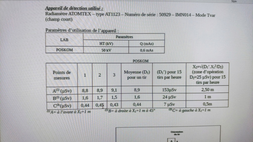

 | Sujet: Petit UP Mar 20 Juil 2021 - 11:35 | |
| Bonjour à vous,
Ma formule pour déterminer la zone d'opération est elle correcte ?
distanceZO = Rc (dose cumulée sur une heure / 25)
Rc=racine carrée sachant que mes mesures sont faites à 1 mètre.
Merci Fred |

| Oui en effet mais je voulais surtout savoir si ma formule est bonne car j'ai calculé mes distances avec cette formule
Fred |
Iron Kloug Homme-canon
 | Sujet: Re: Zone d'opération appareil mobile Mar 20 Juil 2021 - 14:05 | |
| Bonjour Et on peut avoir le résultat avec le descriptif ? Kloug _________________ I'm still standing (à fredonner sur l'air qui va bien)  |
PCR-GN Phénomène de foire
 | Sujet: Re: Zone d'opération appareil mobile Mar 20 Juil 2021 - 15:36 | |
| En pièce jointe le résultats et la formule.  |
