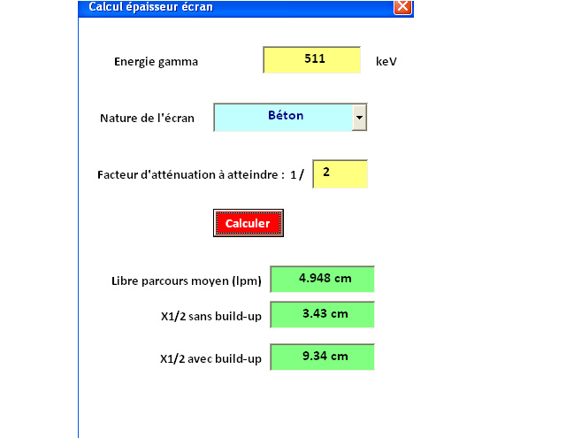

| Par contre j'aimerais bien savoir ce que vous avez trouvé dans la littérature comme CDA sur le F 18 En tant que monoénergétique pur pomme la logique voudrait que les écarts soient faibles (mais il y a toujours des écarts, sinon ça serait pas marrant) Et pensez à envoyer quelques données (activité, distances, matériaux, matrice...) En attendant les CDA et écran 10ème pour le 511 dans le béton (2,35 g/cm3) calculés avec l'option Xécran que j'aime bien   Pour tenir compte du Build-up nous avons fait cela avec un solveur interne (par itération) |

| 4 mm c'est proche de notre CDA hors build-up En général les CDA sont données sans BU Parce que hors BU c'est facile CDA=ln(2)/µ Avec BU la formule n'est pas inversible, il faut faire un calcul itératif |
