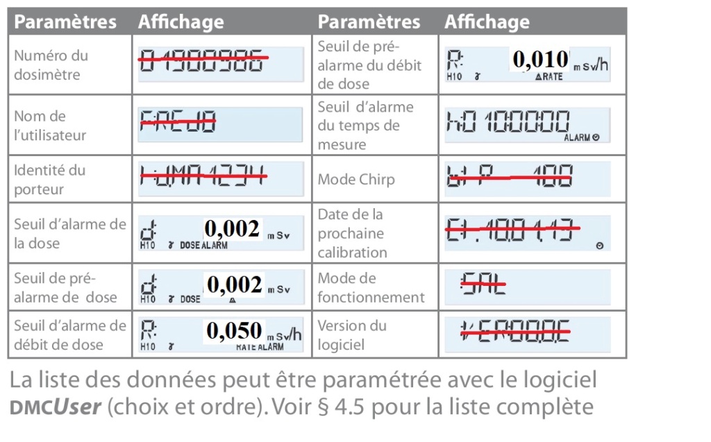

j'ai donc récupéré un dosi Op' MIRION DMC3000
Après sa remise en route ( vérification MPE )
je souhaite l'adapter au monde dentaire et ses faibles doses
j'ai accédé au paramétrage et modifié certaines valeurs comme visible sur l'image jointe
afin d'être "surveillé" lors de mes interventions CRP
ces valeurs vous semblent elles cohérentes ?
en mettriez vous de différentes ?
merci
