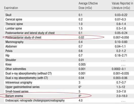

J'ai extrait d'un document utilisé dans le domaine médical par deux spécialistes qui font partie du groupe d'expert nationaux en radioprotection le tableau (en anglais) qui donne une valeur moyenne de la dose efficace. C'est une dose qui serait reçue par le corps entier incluant des organes pouvant développer des effets somatiques (cancers) ou pour les gonades des effets héréditaires.
Radio du genou enfant de 6 ans Dose_o10
On constate que pour le genou les doses sont très faibles.

Considérant le PDS pour un cliché du genoux : 540/4= 135mGy.cm2 qui correspond à 0,005 mSv (cf votre tableau)
Le PDS total correspond à 90 clichés (12219/135) soit 90*0,005 = 0,45 mSv donc environ 2 mois de radioactivité naturelle
