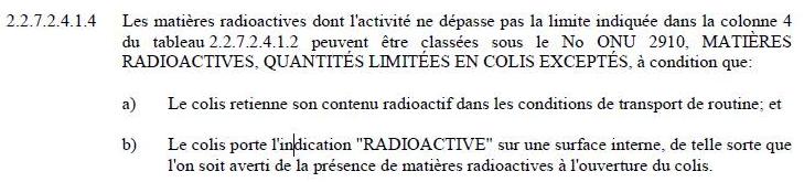

pour la limite en colis excepté des liquides c'est le tableau 2.2.7.2.4.1.2 (ouf ...) de la partie 2 (http://www.unece.org/trans/danger/publi/adr/adr2009/Francais/partie2.pdf).
Pour les exceptés : pas de formation type chauffeur classe 7 (chapitre 8.5 S5)
oui en effet tu peux contourner la règle de la formation des chauffeurs classe 7 en fonction du nbre de colis (moins de 10) et un TI<3 (8.5 S12) mais dans ce cas formation aux risques par l'employeur : http://www.unece.org/trans/danger/publi/adr/adr2009/Francais/partie8-9.pdf

Je viens tout juste de revenir sur le forum suite à ma question sur le transport de sources.
Je précise que les sources sont liquides (Médicaments radiopharmaceutiques pour usage médical).
Merci à tous de vos réponses.
A bientôt
SM
SKATING
SKATING
Petit transport de sources Empty
MessageSujet: Re: Petit transport de sources   Petit transport de sources EmptyMar 6 Juil 2010 - 17:17
Bonjour à tous,,
Oui, Maia, Elb 91310 a très bien répondu à la question et le fait qu’il ne pouvait s’agir que de liquide a été souligné par Baldaquin, donc pas de P.B..
Après reste à savoir si tu rentres dans les critères permettant d’être dans le créneau S12 (nombre de colis et Indice de Transport Total).
Ensuite, c’est à toi de choisir si tu préfères un chauffeur classe 7, avec le temps et le cout du stage, pour une formation générale ou si tu préfères une formation interne mais très spécialisée aux produits que tu fais transporter.
Il faut aussi que tu aies quelqu’un qui soit capable, en interne, de donner cette formation, pardon, cette sensibilisation.
Skat
