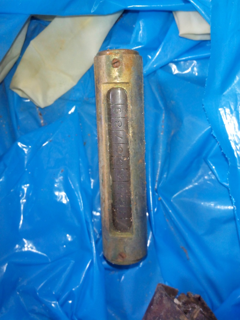

Je trouve quelques instants dans mon éloignement temporaire du site Sad  pour venir en aide à des collègues dans la peine.
Spectro : 226 Ra
Quelqu'un sait il ce que s'est ?
Objet inconu Img_2013
Objet inconu <a href=Objet inconu Img_2014" />
bien amicalement.

Désolé, çà ne me dit rien.
L'ensemble de l'objet contient du radium 226 ou seule une partie est contaminée?
La partie cylindrique est creuse ou pleine?

que de questions auxquelles je n'ai pas de réponses...
Désolé Nico, j'ai dit tout ce que je savais, sauf qu'il ne semble pas s'agir de contamination mais de la présence normale de Radium.
Cet objet à été retrouvé en intervention cette semaine.
http://ensosp.fr

Ca ne serait pas de la peinture luminescente sur les chiffres ?
Il y a quoi comme valeur de débit de dose ?
Pour que mon hypothèse tienne la route, onde vrait avoir entre quelques centaines de nSv/h et quelques µSv/h.

Matériel utilisélocalisation de la mesureBruit de fondValeurs relevéesConclusionsObs
FH 40produit à 1m90 nSv/h100 nSv/h ESM FH40G-L10
produit au contact11  µSv/hElement dans sa housse
FH 40produit à 1m90 nSv/h110 nSv/h ESM FH40G-L10
produit au contact20  µSv/hSans la housse
CAB Xproduit à 1mX-  6c/s 10 c/s Element dans sa houssesonde X 1984601/2 n°21
produit au contact600 c/s
CAB Xproduit à 1mX-  6c/s 15 c/s Sans la housse
produit au contact1100 c/s
CAB Gproduit à 1mgamma-  29c/s 30 c/s Element dans sa houssesonde gamma 1983601/2 n°21
produit au contact1600 c/s
CAB Gproduit à 1mgamma-  29c/s 35 c/s Sans la housse
produit au contact2700 c/s

Le compteur kilométrique d'un tank???

dans quel contexte a été retrouvé cet objet, quel genre de site? ça aidera peut-être à en connaitre l'utilité....
une vue dans l'axe du cylindre? appareil de mesure d'une pression apliquée à l'une de ses extremités?
le debit de dose me semble faible pour justifier la presence d'un "morceau" de radium, je pense aussi plus à une contamination

Objet inconu <a href=Objet inconu Img_2018" />
Dernier élément en ma possession, je transmet vos infos et questions (y compris celles reçues par email) aux gestionnaires de l'intervention.

Ca me fait penser au niveau accroché au mur pour mesurer la dépression dans une pièce.

Ca pourrait aussi être une mire de visée pour les tanks. Enfin si la partie cylindrique est creuse et munie de lentilles à chaque bout.

Conta je suppute que tu as eu ta réponse par un autre canal, mais voici pour l'édification du plus grand nombre, dont je fais partie.
Il s'agit d'un niveau de répérage pour mitrailleuse de la guerre de 14 (mitrailleuse de 8 mm Hotchkiss modèle 1914).
niveau de repérage type St-Etienne 1907 (schéma):

Et donc, au final, c'est une contamination fortuite, ou l'appareil contient réellement du Radium pour la luminescence par exemple?

Ces objets avaient de la peinture luminescente pour faciliter l'utilisation de nuit, surtout ceux fabriqués à partir de 1917. "Pastille" sur guidon et cran de mire sur la mitrailleuse et "bande" sur le niveau.
Il y a eu pas mal d'application de la radioluminescence pendant la guerre de 14 (boussoles etc) avant la diffusion de cette technique dans les usages civils (horlogerie) durant les années folles
