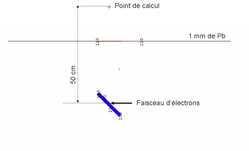

N'étant pas du domaine médical j'ai fait une petite simulation pour le plaisir de baldaquin (certains c'est les jupettes moi c'est MCNPX)
voici la géométrie :
Où et quand mettre du plomb sur un patient ? Gaomat11
A noter que l'ensemble est dans le vide (pas d'interactions en dehors de la cible et du plomb) pour une question de temps de calcul.
Le faisceau d'électrons est de 150 kV la cible en W de 1 cm. Le faisceau est 1 D (pas de dimension) c'est à dire qu'il est ponctuel sur la cible.
Le calcul de la fluence (tally F5 pour SW) est effectué avec et sans le plomb (rayonnement primaire). L'épaisseur de plomb est de 1 mm. aucune technique de réduction de variance n'est utilisée.
Les résultats sont les suivants :
Où et quand mettre du plomb sur un patient ? Primai10
Je vous laisse le soin de commenter ...
