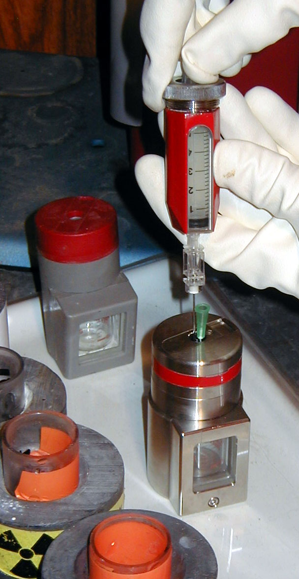

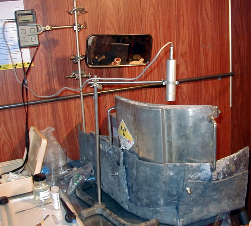

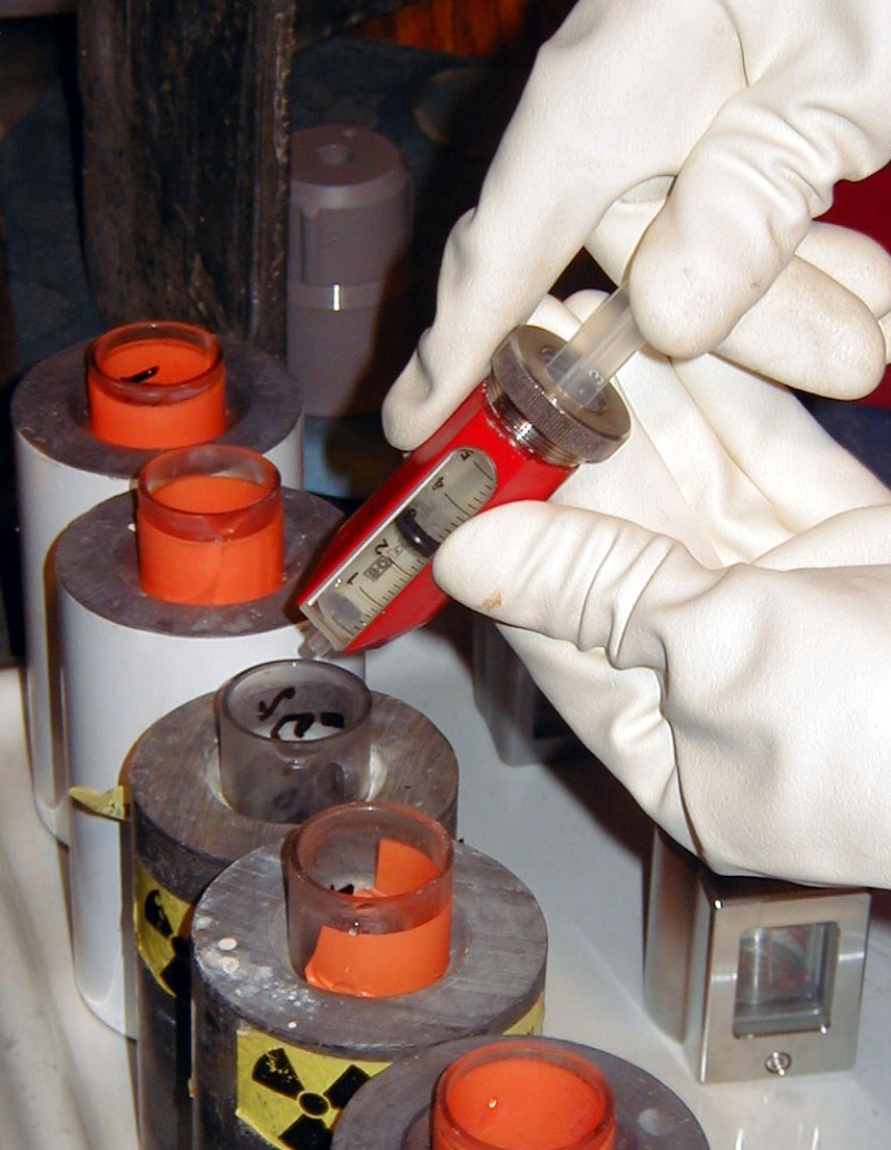

Je t’adresse 4 photos de nos protections, c’est plus parlant.
Salut, je sens le sommeil revenir, il ne faut pas que je le loupe celui là. Car demain je roule toute la journée et avec les routes actuelles il serait bien d'avoir un oeil ouvert.
Bonne nuit et bon courage. Bien cordialement.
SKATING
porte seringue en tungstène

protection de plomb coulé dans une enveloppe en inox, avec un rétro pour ne pas avoir le nez dessus et un système d'apareillage du Débit de
dose à sonde déportée
Utilisation d'un tablier de plomb en INB P1010015
un mur de plomb classique pour faire la cuisine
