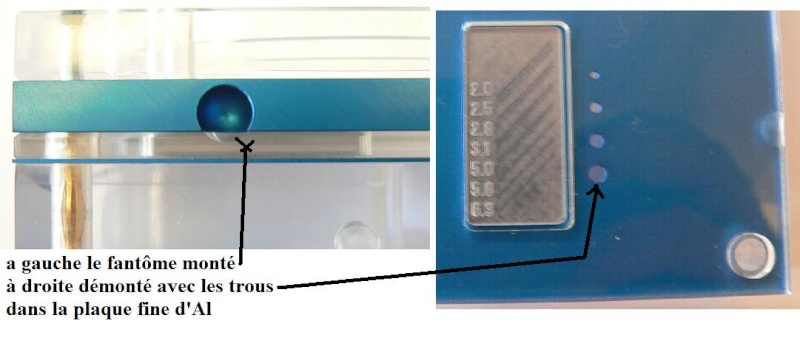

| un exemple pour le plaisir des yeux Planmeca Proline EC voilà c'est prêt ( on voit un petit bout du cuivre en haut ) ![Tube RX dentaire : tension et CQ - Page 2 Exempl10](https://i.servimg.com/u/f21/15/41/45/58/exempl10.jpg) et ci dessous Pro ONE ( carte de rendez vous indispensable...) et ici du 3,1 pl/mm sur une kodak ![Tube RX dentaire : tension et CQ - Page 2 Sans_t10](https://i.servimg.com/u/f21/15/41/45/58/sans_t10.jpg) |

| fais un essai en placant l'objet test ( la mire) légèrement en retrait comme sur ma photo, où j'ai pris une image de "profil" qui n'existe pas en réalité , ( c'est une perspective )
tu m'en diras des nouvelles |

| Es-tu sur que la mire est dans le plexi? J'en doute! Selon moi, la mire est dans la pièce métallique bleue (voir les 4 trous de bas contraste visibles).
Petite astuce, je n'utilise plus le pied (surtout pour le Planmeca trop difficile à installer entre les branches du serre tête). Je retire l'embout buccal et je scotche la mire et son support en lieu et place de celui-ci. Le réglage s'effectue avec les flèches de la profondeur, le laser latéral centré sur le bleu. (Astuce transmise par un contrôleur de l'Apave Marseille que je remercie...) |

| En effet, une observation plus attentive confirme que la mire est dans le plexi. Merci de m'avoir appris cela. Je ne m'étais pas préoccupé de démonter l'ensemble...
