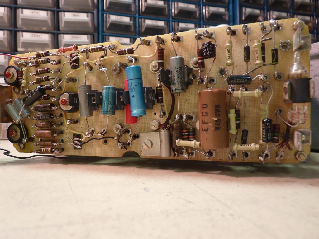

| En fait l'appareil est en bon état, l’électronique est propre.
La vérification du niveau de batterie est ok ( il dévit bien dans la zone bleu)
Par contre en mesure, l’aiguille reste bloquée a fond. La haute tension n’est que d'environ 300 v ... contre 550 nécessaire ( il y a une étiquette de vérification qui indique "HT ok 550v".
Je met en doute les condensateurs chimiques, qui sont vraiment d'une autre époque ....
Mais j'aimerais trouver le schéma électrique, afin de vérifier si tout semble correcte .

 | Sujet: Re: Gammamètre SRAT GMT14 Mer 4 Avr 2012 - 9:53 | |
| La HT que tu mesures n'est pas forcement celle du detecteur, souvent elle est multiplié dans la sonde.
Change tout les condos, dans le doute c est mieu.
Tu as une saturation de comptage, donc soit la sonde est morte, soit c est un soucis d'amplification de signal (c'est pas sur à 100% mais par REX, c est 50% des soucis sur ce genre de matos).
Remplace (ou vérifie si tu sais le faire) donc les montages d amplifications : AOP, Transistor, qui se trouve proche des connecteurs revenant de la sonde.
tu peux faire une photo ? |

| Bonjour, Ok, je me doute que les condos méritent d'être changés, surtout sur ce genre de multiplicateur de tension, ou les courants sont microscopiques. Il n'y a pas d'AOP ni de transistor sur la partie détection, c'est un tube électronique !! ( un nuvistor). Le seule transistor que l'on trouve se situe sur l'oscillateur de commande du transfo élévateur de tension. La ht est mesurée sur le tube détecteur, avec un multimètre numérique ( 20 Kohm/volts). C'est pour cela que je recherche le schéma ... vérifier les valeurs de tension, réf du nuvistor, contrôle des valeurs des capas chimiques ( apparemment changée par du précédent SAV), et pouvoir dépanner sans schéma, sur du câblage a l'ancienne ..... c'est chaud ! Merci   |
