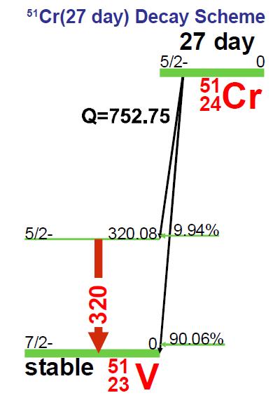

| Exo 2: Qui me pose également problème et pourtant c'est bien la base, calculer le bilan énergétique d'une réaction.
On me donne 2 masses: Cr= 50,944768 uma V= 50,943962 uma 1uma= 931,5Mev Cr(51,24) se désintègre en V(51,23)
Quel est le bilan énergétique, en MeV?
MERCI d'avance encore!! |

| Pour l'exercice n°2 Qui me pose également problème et pourtant c'est bien la base, calculer le bilan énergétique d'une réaction. On me donne 2 masses: Cr= 50,944768 uma V= 50,943962 uma 1uma= 931,5Mev Cr(51,24) se désintègre en V(51,23)
Quel est le bilan énergétique, en MeV?C'est le noyau père qui est plus énergétique que le noyau fils. Donc avec une soustraction et une multiplication tu devrais avoir le bon résultat. Pour t'aider en dessous le schéma de désintégration.  A bientôt KLOUG |

| Pour l'exo 2: c'était tout simple finalement!
(Mpère-Mfils )*931,5 = (50,944768-50,943962)*931,5 =0,750789 MeV
Merci encore! |
